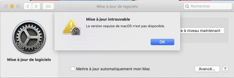

Je souhaite passer de Mojave à Big Sur sur mon MBP 2017 (13'', IntelCore i5). Après avoir cliché sur "Obtenir" Big Sur dans l'AppleStore, le message " Mise à jour introuvable: la version requise de macOS n'est pas disponible" s'affiche.
Dans les mises à jour proposées, seul Monterey est proposé. En me résignant à mettre à jour Mojave vers Monterey (je préférerai attendre un peu), le téléchargement de Monterey démarre mais au bout de qqes minutes, le message d'erreur suivant apparait:"la connexion a été perdue: une erreur est survenue lors de l'installation des mises à jour sélectionnées".
Pouvez vous me confirmer qu'il est possible de mettre à jour Mojave vers Big Sur, même si ma configuration me permet d'installer Monterey ( installation qui ne fonctionne pas non plus...) ?
Quelles solutions pour résoudre mon problème (cf. " mise à jour introuvable")?

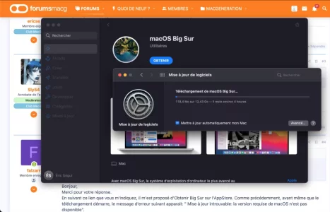

En suivant ce lien que vous m'indiquez, il m'est proposé d'Obtenir Big Sur sur l'AppStore. Comme précédemment, avant même que le téléchargement démarre, le message d'erreur suivant apparait: " Mise à jour introuvable: la version requise de macOS n'est pas disponible".
Etant donné que le téléchargement ne démarre même pas, est que l'option clé bootable pourrait être une solution? ou est ce que le problème pourrait venir d'ailleurs?
Le problème vient de chez toi, Big Sur est tout à fait téléchargeable depuis le lien donné :
Il faut d'abord télécharger l'installateur, et ensuite s'occuper de la clé USB.
Merci. en effet, lorsque je clique sur obtenir, le téléchargement ne démarre pas et le message d'erreur s'affiche. Une idée d'où cela pourrait venir? Je ne suis pas en France mais cela ne devrait pas être un soucis.

J'ai le même problème que @falzarr depuis Mojave, même message...
Salut,
Moi aussi : idem depuis Mojave...
C'est assez rageant... il n' y a pas d'autre moyen de télécharger l'installeur de Big Sur ?

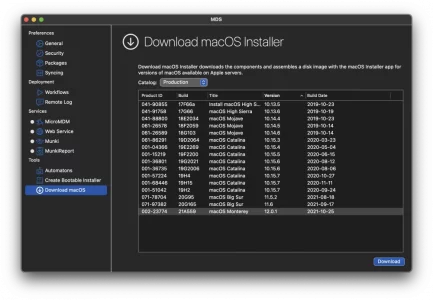

si : installer MDS de chez Twocanoes, (au démarrage il propose plein de choses: tout refuser, ça sert à rien pour l'utilisation basique)
(merci à MacArthur pour le tuyau … et le tuto si jamais vous étiez bloqué …)
colonne de gauche dernière option: "Download MacOS"
à droite pour Catalog choisir "Production", dans la liste faire ses courses …
cliquer "download" et patienter … il n'y a malheureusement pas de barre de progression …
une fois fini, l'avant dernière option "Create Bootable Installer" permet de créer un clef USB d'installation bootable …
Pour cela on ouvre d'abord le DMG téléchargé, on ouvre ensuite le dossier application mis en évidence et on a l'installateur dont on veut faire la clef. Il suffit de le sélectionner avec le bouton "Select macOS Installer". (La sélection ne permet pas d'ouvrir le dmg si on ne l'a pas fait avant)
… le tout sans aucune ligne de code à taper …
