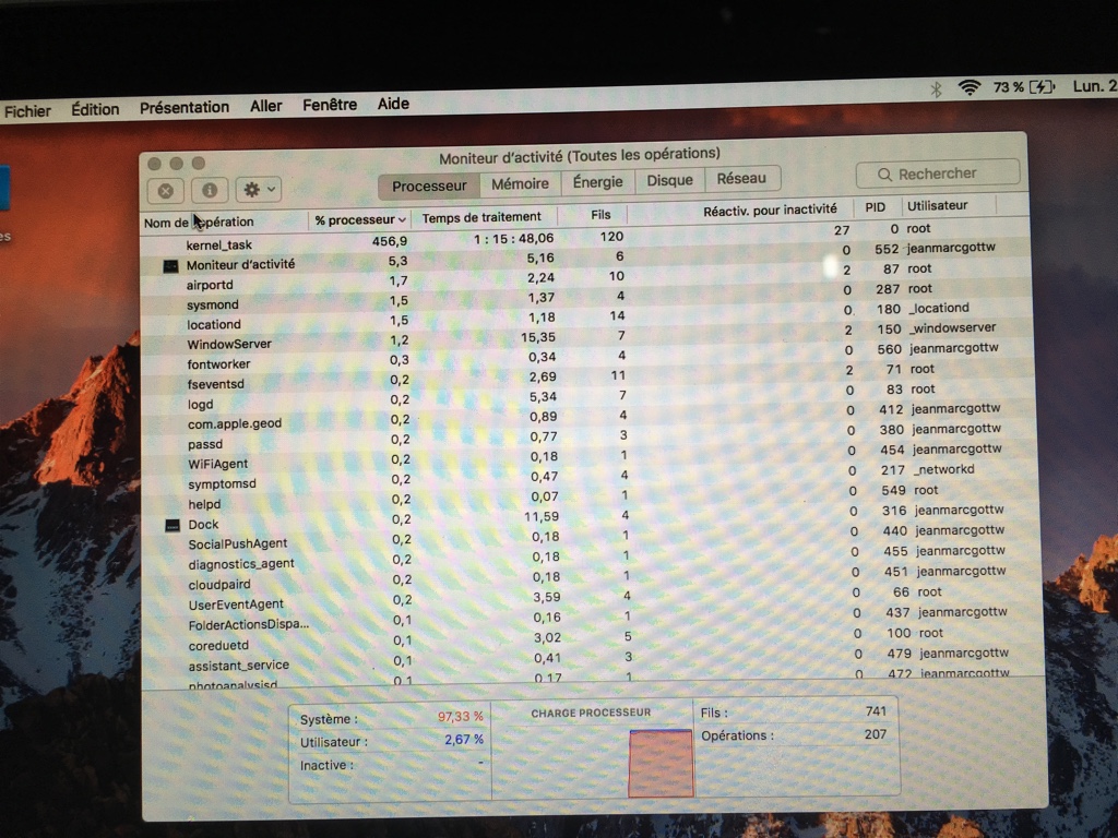

Bonjour à tous, je relance ce sujet concernant le ternel task.
J ai un MacBook Pro mi 2012. Os sierra, 8go ram, et 256go ssd ultra.
J ai suivi le process pour désactiver la protection Des fichiers système via redémarrage commande R. Le lance le terminal et je tappe csruntil disable.
Je redémarre puis Je vais dans système, Bibliothèque,extension, ioplatform ressource Etc. . Pour supprimer le .plist correspondant à mon mac( macbookpro9.1).
Premier souci, lorsque j arrive sur le choix plist, mon MacBook Pro 9,1 n apparaît pas.
Je déplace tout le contenu du dossier ressource et je redémarre, mais le problème est persistant. Et toujours le kernel task.

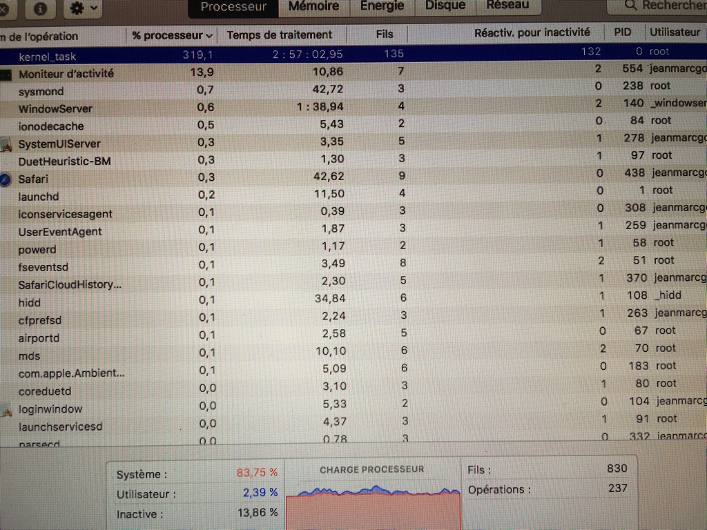

À L heure actuel, le kernel task bouffe plus de 400% de la ressource processeur, 71go de mémoire virtuel.
En lançant Intel power gadget, pas de surchauffe, température de 39degre celcius
Désolé pour la mise en page, je rédige depuis mon iPhone.
PS: j ai également scanner le mac avec malwarebytes, et rien n a été détecté.

Tes screenshots sont trop petits, difficile de voir ce qui se passe. :(

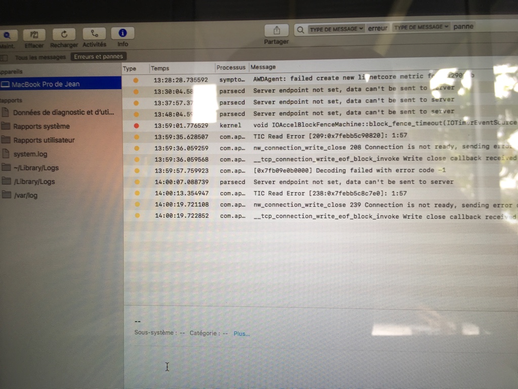

On voit effectivement que kernel_task en fait trop...
Mais pour diagnostiquer la raison de ce comportement, je pense qu'il faudrait commencer par consulter les journaux du système : il doit bien y avoir des messages dénotant une (ou plusieurs) anomalie(s).
Pour ce faire, lancer l'utilitaire Console (dans /Applications/Utilitaires) et repérer les messages d'erreur qui se répètent, par exemple. Par défaut, l'utilitaire se met à jour automatiquement et cela permet de voir tout de suite (ou presque) les messages créés par les processus en cours d'exécution.

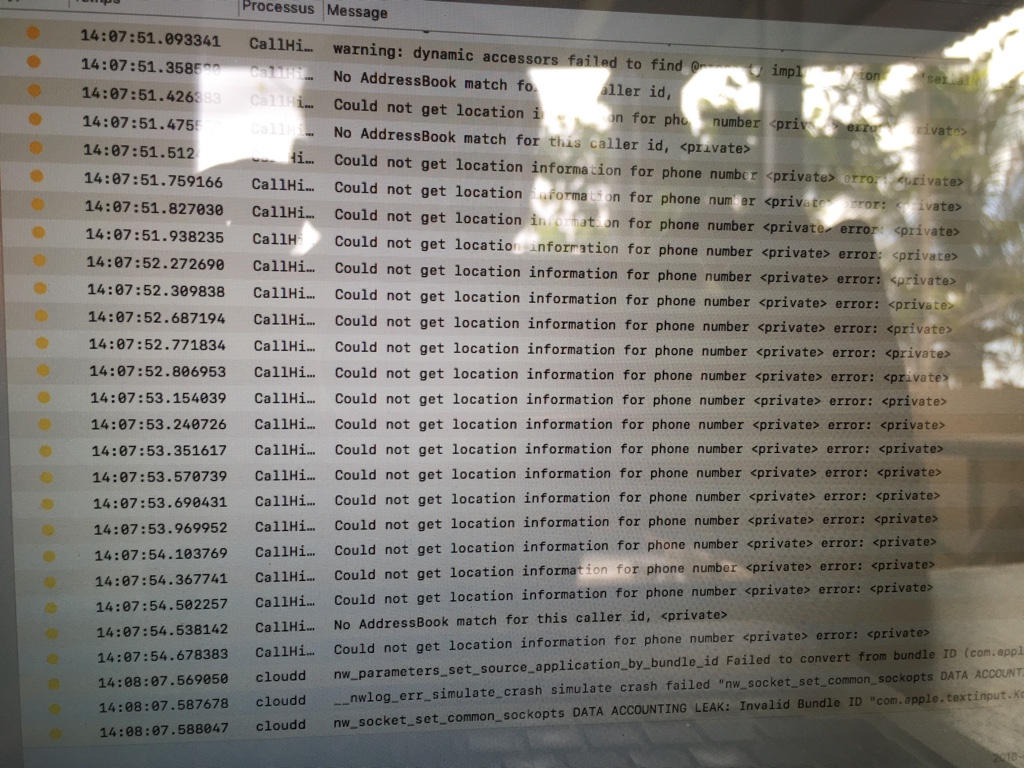

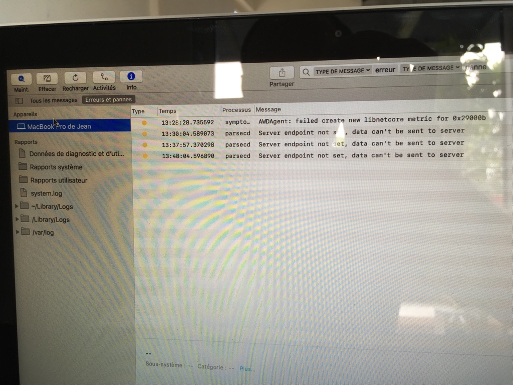

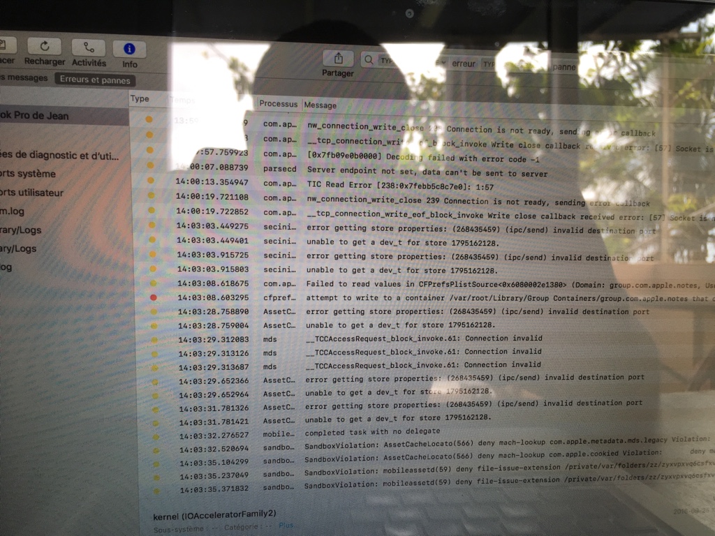

Divers processus créent des entrées (secinitd râle un peu, mds aussi, etc.) mais celui qui semble vraiment chagrin est CallHistorySyncHelper, avec aussi la possibilité d'un problème du côté de cloudd.
Je n'ai pas trouvé de cas où CallHistorySyncHelper provoque de tels bugs. On peut peut-être essayer de le désactiver.
Avant, je testerais bien un redémarrage en mode dit "sans échec" pour réinitialiser les caches.
Vu que ça semble tourner autour de fonctionnalités comme Continuity et iCloud, si ça continue après le nettoyage, je tenterais bien de désactiver le premier et déconnecter/reconnecter l'ordi à iCloud.

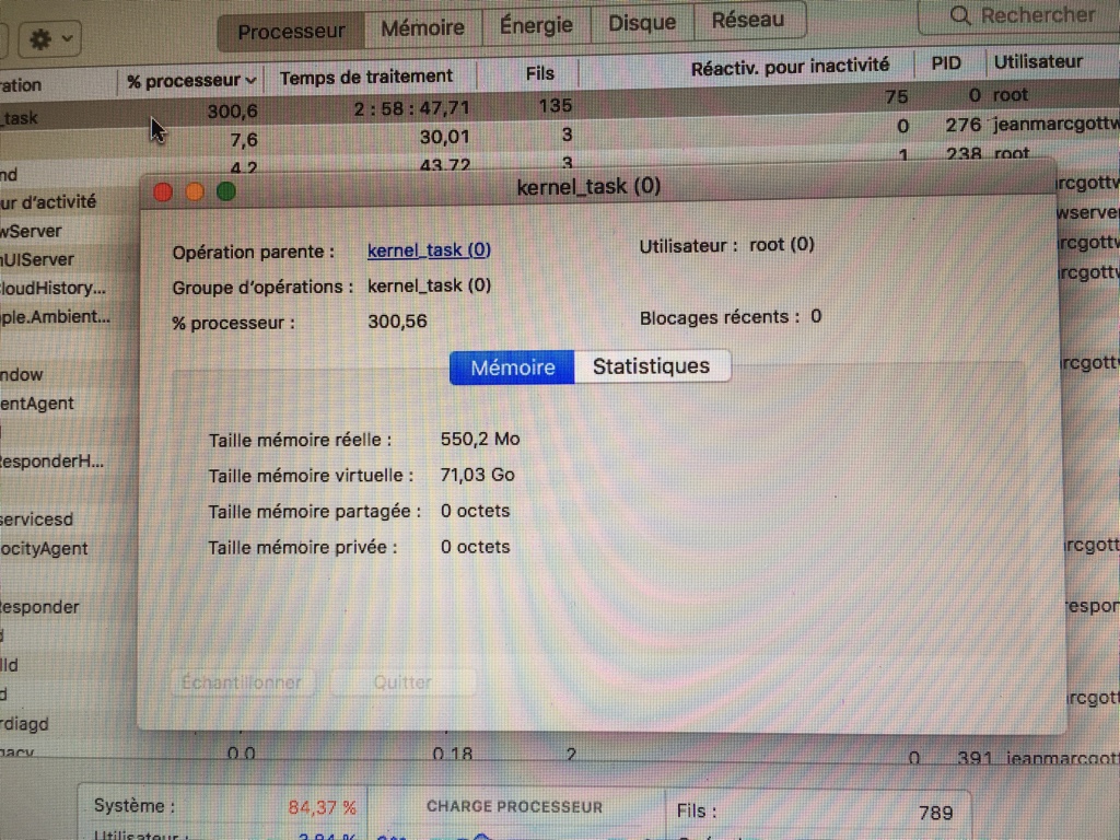

Sur le moniteur d activité, lorsque je clique sur la ligne kernel_task une fenêtre s ouvre. Je vais sur statistique et la il me dit 20335 defauts....

Désactivation complète d iCloud . Il n y a pas de différence. Ou légère. Avant le système utilisait 88% des ressources processeurs, la il oscille entre 84 et 86%.
