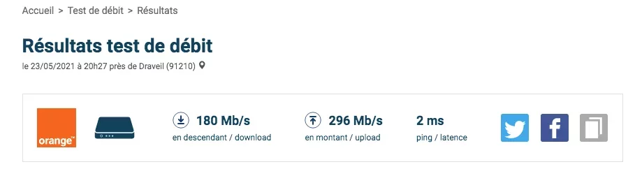

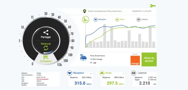

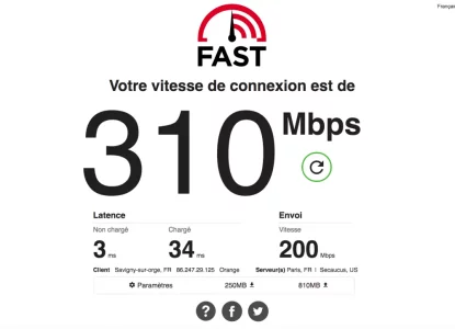

Donc effectivement en utilisant Fast ou nperf les résultats sont totalement différents que lorsque j'utilise les sites standards comme celui de zoneadsl ( qui malgré son nom propose un test de débit pour la fibre) . néanmoins, ceci n'explique pas pourquoi lorsque je fais un test avec Opera comme navigateur sur Mac et utilise Edge sur un PC portable au bout du même câble, je trouve le plein débit sur le PC et en gros la moitié du débit sur le Mac. Sachant que ces mesures ont été obtenues en utilisant OPERA comme navigateur. Avec d'autres navigateurs sur ces mêmes sites les résultats sont moins bons.
    28 KB · Affichages: 125
    29,4 KB · Affichages: 127
et de retour sur Zone adsl pour un ultime test en utilisant OPERA comme navigateur j'obtiens ceci
    13 KB · Affichages: 118
Bon, si tu obtient à peu près 300 Mb/s avec Fast et nPerf sur un abonnement 300 Mb/s, c'est que ton Mac fonctionne correctement.
Si d'autres tests donnent une mesure inférieure, c'est peut être qu'ils sont eux-même erronés.
