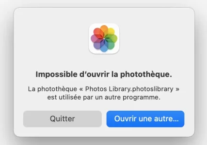

Petite suite. Ce matin, rebelote, Library.photoslibrary se retrouve dans la corbeille. Par curiosité, je l'en sors et tente de l'ouvrir, mais Photos refuse (voir copie d'écran); alors que je n'ai aucune autre appli photo ou autre ouverte (je n'ai que Brave de lancé).
Donc le mystère demeure entier, si vous avez une idée, merci.

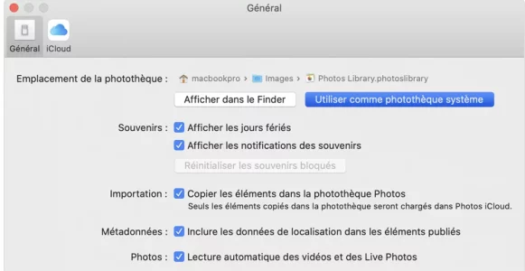

Bonjour Nouvoul. Bon, à priori, j'ai réglé mon souci ! Alors je mets l'info ici si jamais ça peut être utile. J'ai supprimé la photothèque de mon ssd interne (je n'avais que deux ou trois photos dedans). J'en ai créé une nouvelle dans mon répertoire Images et surtout (et je pense que c'est ça qui a réglé le problème), j'ai cliqué sur "utiliser comme photothèque système" comme dans la pièce jointe. Depuis deux jours, je n'ai plus aucun fichier de photothèque dans la corbeille.

Je fais remonter ce sujet, mais j'ai eu le problème similaire sur mon MacBook
Problème résolu par la manipulation cité par Titou !
En effet j'ai bien créer une nouvelle photothèque, mais le problème de corbeille était toujours présent.
J'ai alors cliqué sur "utiliser comme photothèque système" et problème résolu
