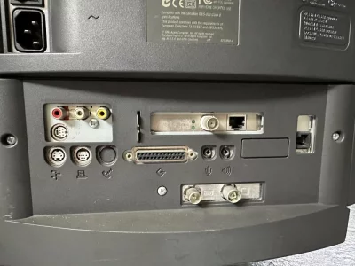

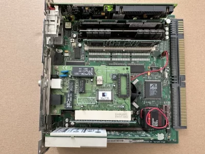

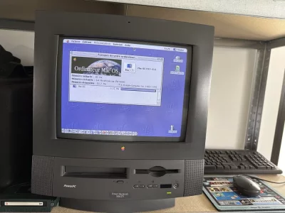

Je viens d’ajouter à ma collection un Power Macintosh 5500/275 Black.
Je l’ai eu complet avec son clavier et souris d’origine.

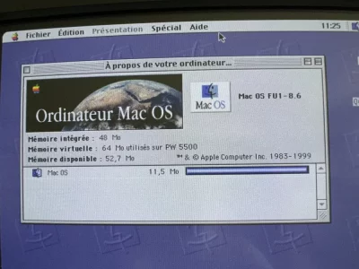

J’ai formaté le disque dur pour lui installer ensuite Mac OS 8.6
Il possède 48 Mo, il faudrait que je le boost un peu.
Est-ce que les barrettes sont facile à trouver ?
Et par rapport au sujet d’origine, l’installation d’une CF serait intéressant (comme j’ai fait sur mon 4400).
Quelques photos du mastodonte (c’est le cas de le dire).

Les barrettes c'est pas trop compliqué à trouver, faut juste bien vérifier : c'est des barrettes DIMM en EDO (donc pas SDRAM) en 5 V. Ca peut être relou parce qu'il y a de la SDRAM ou de l'EDO 3,3 V dans ce format.
Réactions: woz86
Je suis perdu à chaque fois avec les normes des barrettes.
En général, les vendeurs l'indiquent de toute façon. Et sauf cas particuliers, l'encoche va t'empêcher de mettre la mauvaise.
Mais faut donc chercher EDO DIMM 5 V
