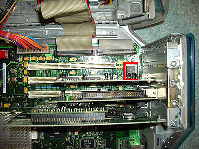

iMacounet a raison ! La ram présente dans ta machine ne semble pas adaptée. J'ai un G3 BB rev2.
Pour savoir si ta machine est une rev1 ou une rev2 :
- tu l'ouvres et tu localises le circuit que j'ai encadré en rouge sur la photo ci-dessous

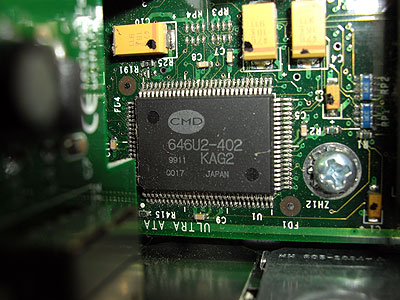

Voici le circuit en question :
Si la référence indiquée sur ton circuit est 646U2-402 alors tu as une rev2 sinon c'est une rev1.

Pour la ram c'est bien de la PC 100, de la no-name le fait très bien pour les DD IDE >120 Gb faire attention si c'est un rev 1 le contrôleur IDE est bugée et il détecte pas au dessus
Voila
Ben pas plus de 120GB (128en reel) mais mets moins, 'me semble que le controleur ide est buggé
