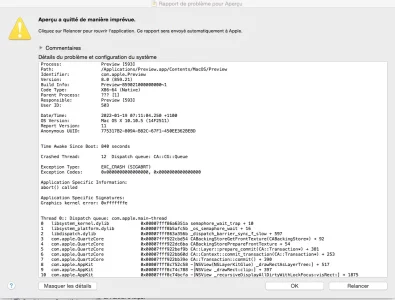

Voila depuis quelques temps je rencontre un problème pour un doc pdf avec Aperçu. Je n'arrive pas à ouvrir un document et en le faisant une fenêtre s'affiche que je mets en pj.
Waou, Yosemite (10.10.5), ça ne nous rajeunit pas !
Dans une autre session, est-ce que Aperçu est OK ?

Je n'ai pas essayé, j'ai suivi un peu ce qu'il se disait dans des soucis similaires et j'ai finalement installé adobe acrobat reader DC. Je vais me contenter de ça pour le moment.
Je viens d'essayer avec une autre session et l'app Aperçu marche nickel :up:, et la je ne sais pas comment faire.
Est-ce que je dois tout basculer mes documents de travail sur cette session pour pouvoir y travailler dessus ?
Je nage totalement besoin d'aide surtout que Aperçu c'est le top pour moi pour mon boulot.

Regarde dans TA Bibliothèque (je ne me souviens plus si elle est masquée dans Yosemite par défaut)
(éventuellement tu maintiens la touche alt enfoncée, dans le Finder, clic sur le menu Fichier Aller et tu dois voir l'item Bibliothèque)
tu cherches dans le dossier Préférences les fichiers qui commencent par com.apple.preview : si tu en trouves, tu les déplaces sur le Bureau et tu relances Apercu.

La mise à jour d'Aperçu passe par la mise à niveau de macos vers 10.11 El Capitan ou 10.13 High Sierra (hautement préférable).
On ne désinstalle pas les applications du système. JAMAIS !
En cas de problème avec Aperçu sur une session et pas une autre, aller dans
~/Bibliothèque/Containers/com.apple.Preview/Data/Library/Preferences
Mettre les fichiers .plist qui s'y trouvent à la corbeille et redémarrer aussitôt.
(éventuellement tu maintiens la touche alt enfoncée, dans le Finder, clic sur le menu Fichier et tu dois voir l'item Bibliothèque)
En procédant comme vous avez expliqué l'item Bibliothèque n'apparait pas.
Ben oui, c'est n'importe quoi.
Pour faire apparaître la bibliothèque invisible du compte, il y a plusieurs méthode mais on va en rester à celle-ci :
  • maintenir touche option
  • barre de menu du Finder => Aller
Tant qu'on maintient option on a Bibliothèque dans la liste (si on relâche, il disparaît)
Donc on clique sur Bibliothèque et on se retrouve dans ~/Library
Pour le reste tu fais comme j'ai dit et pas comme il a dit.

J'ai suivi ce que vous avez dit, je ne peux toujours pas utiliser Aperçu.

Tu as raison.
J'ai fait une coquille, car j'ai écrit :
alors que j'aurais dû écrire :
(éventuellement tu maintiens la touche alt enfoncée, dans le Finder, clic sur le menu Aller et tu dois voir l'item Bibliothèque)
J'ai édité mon post d'origine et j'ai corrigé.

les fichiers que j'ai déplacé sur le Bureau, est-ce que je dois les supprimer ?
