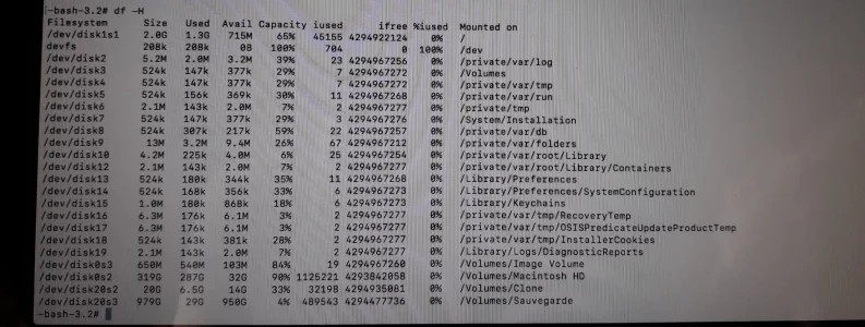

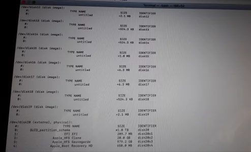

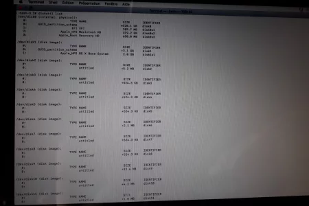

Passe les 2 commandes :
diskutil list
df -H
  • qui affichent la configuration des disques et l'occupation des volumes montés
Poste les retours.
Voici les résultats

Passe la commande :
diskutil resizeVolume disk20s3 100g jhfs+ SOS 0b
  • le 0 de 0b = zéro
  • la commande rétrécit Sauvegarde à 100 Go > et crée un volume SOS de 879 Go environ
Poste l'affichage retourné.

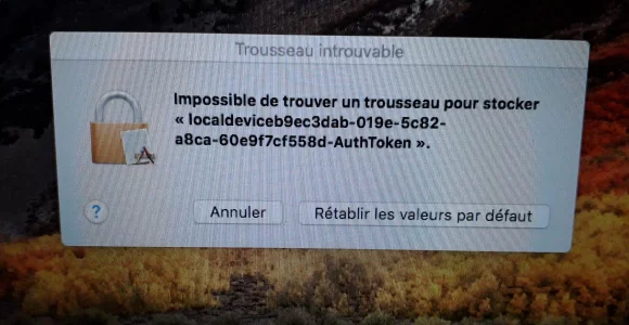

J'ai un problème avec le Trousseau. Un message s'affiche " Impossible de trouver le trousseau " dans la session Sauvegarde. Je ne parviens pas à corriger le problème. Et il n'y a pas de SOS dans Trousseau.
J'ai même tenté la réinitialisation des mots de passe et cela n'a pas fonctionné.

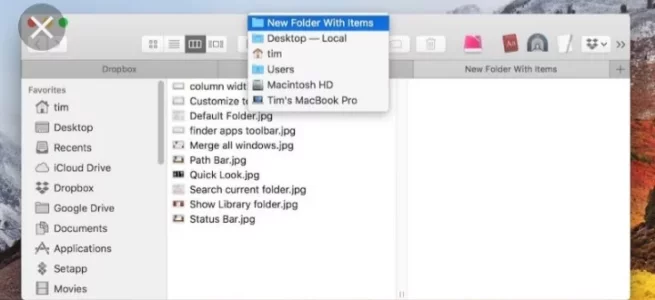

En regardant une photo du finder, j'ai réalisé que mes documents et photos ne sont pas dans le dossier Utilisateurs (où il y a la petite maison). Ils sont dans Documents, Desktop et Images présents sous l'icône Utilisateur.
Comment faire pour y accéder via le Terminal ? Sinon y a-t-il un autre moyen via l'Utilitaires de disque ?

Je ne comprends pas ce que tu dis à propos de la localisation des fichiers -->
- les fichiers d'un utilisateur se trouvent dans des sous-dossiers : Desktop (Bureau) > Documents > Pictures (Images) ... > inclus dans un dossier de compte parent (tim par exemple ou deborah) > lui-même inclus dans le répertoire-Système des Utilisateurs (Users). Ce qui est valable aussi bien pour le volume Sauvegarde (/Volumes/Sauvegarde/Users/tim/Desktop/fichiers_du_Bureau) que pour le volume Macintosh HD (/Volumes/Macintosh \HD/Users/deborah/Desktop/fichiers_du_Bureau).​
Sur cette photo, on voit 2 dossiers Documents. Un dans Utilisateur et l'autre dans Macintosh (à moins que ce soit un raccourci du même dossier ?)
Mes documents et photos sont dans les dossiers présents sous l'icône du dossier Utilisateur (voir à gauche de la photo)

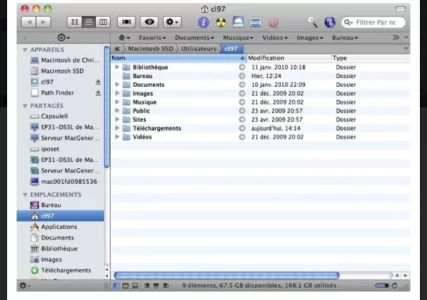

La petite maison blanche affichée dans la colonne de gauche d'une fenêtre du Finder -->
- est la même chose que le dossier de compte existant dans les Utilisateurs (Users) - l'icône de maison blanche montrant seulement qu'une session est actuellement ouverte sur ledit dossier de compte des Utilisateurs.​
- ce qui montre encore que la présentation graphique des choses (Finder / Utilitaire de disques) --> n'apporte de commodité pratique à l'utilisateur > qu'en soustrayant un entendement logique de ces mêmes choses (lequel n'intervient que par et via le terminal - qui consiste en une présentation en mode texte). On en déduit abruptement une supériorité du texte sur l'image et de l'écriture sur la figuration).

Est-ce que le dossier Documents qu'il y a à gauche est le même dossier Documents présents dans Users ?

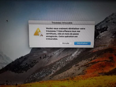

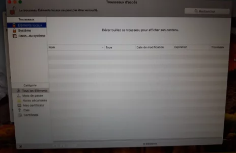

De plus, j'ai toujours ce problème de Trousseau. Quand je clique sur "Rétablir", un message me demande si je souhaite réinitialiser. En pensant résoudre le problème, j'ai dit "oui". Or ça ne fonctionne pas. Et dans Trousseau, "Éléments locaux" indique qu'il ne peut pas être verrouillé alors qu'il est inaccessible. Et en faisant le clic-droit, j'ai seulement l'option "Ajouter ou Nouveau Trousseau."

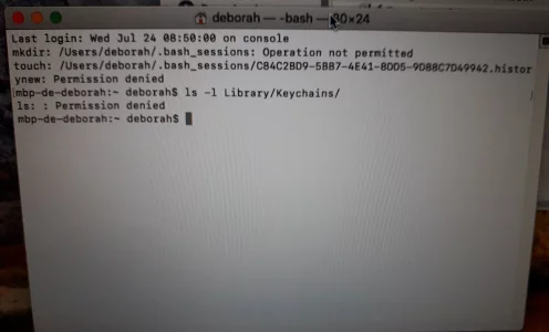

Voici les photos
Quand j'indique mon mot de passe, cela me renvoie à " Impossible de trouver un trousseau "
