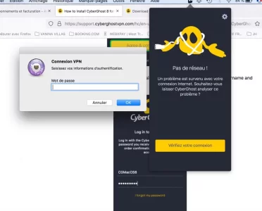

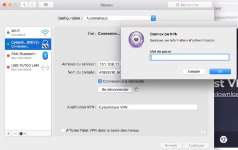

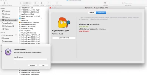

Je réside au Sri Lanka et utilise le VPN CyberGhost sur plusieurs de mes Mac (MacBook Pro, iPad ). Cela fonctionne depuis plus d'un an sans pbm.
Seul l'un des ordi ( MacBook Retina 2017 High Sierra 10.13.6 ) rencontre brutalement, sans que j'ai modifié quoi que ce soit, un pbm de connexion.
Une fenêtre "Connexion VPN" s'affiche en permanence, j'y ai entré mon mot de passe d'ouverture de session mais ça ne fonctionne pas. (voir Capchas en PJ)
Je n'ai plus d'internet ni wifi, cette fenêtre pop up s'affiche sans cesse.
J'ai désinstallé Cyberghost à plusieurs reprises avec AppleCleaner
En redémarrant sans le VPN internet et le wifi fonctionnent à nouveau
J'ai contacté le Helpdesk Cyberghost mais depuis 1 semaine aucune solution (5 ré installations sans succès malgré leurs conseils un peu maigres
Si qqu'un pense que le pbm vient du trousseau ou autorisation Apple, ou a rencontré le même souci, merci de votre assistance et conseils !
Bonne journée
Capture d’écran 2021-06-14 à 13.19.28.jpeg Capture d’écran 2021-06-15 à 14.15.56.jpeg

Essaies de décocher la case "connexion à la demande" et de cocher "Afficher l'état VPN dans la barre des menus". Relance ton ordinateur et connectes-toi via la barre de menu.
Vois si cela chance quelques choses et fait disparaitre la fenêtre incriminée.
J'ai fait la manip (Cyberghost était désinstallé ), éteint l'ordi, rallumé et ré installé Cyberghost
Ca marche !
La fenêtre a disparu et tout fonctionne.
Je sais pas bien ce qui clochait... ( mais je conserve "Afficher l'état VPN" dans la barre Menus, même si j'utilise l'icône Cyberghost pour me connecter/déconnecter et choisir mon réseau )

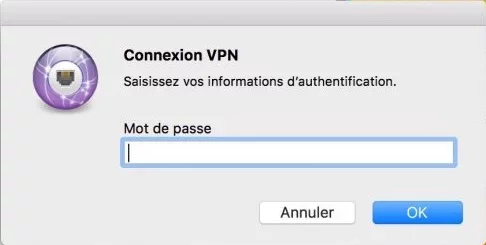

...et ta fenêtre de demande de mot de passe correspond à NordVPN, donc un autre prestataire. Tu as dû installé ce prestataire pour faire un essai, mais aucun rapport avec CyberGhost.
C'est bien, or cette icône...
Non, désolé, je n'ai jamais installé Nord VPN. J'ai Cyberghost depuis 1 an 1/2 et aucun autre VPN.
Cette fenêtre me semble générique pour les connexions VPN Mac.
