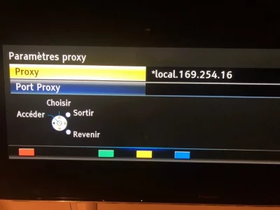

Rien à voir avec ton pb, que ce soit au niveau Proxy ou DNS.

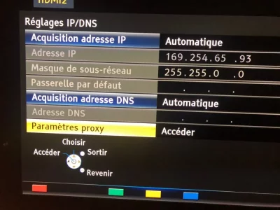

C'est simplement dû au fait que ton téléviseur essaye de se connecter au réseau (pour cela, il émet une requête DHCP), mais, pataflo, comme celui-ci ne semble connecté, ni en wifi, ni en ethernet, la requête n'aboutit pas, alors, il 's'auto-attribue une adresse IP en 169.254.x.y
Donc, n'étant pas connecté au réseau, il ne peut pas le perturber![]()

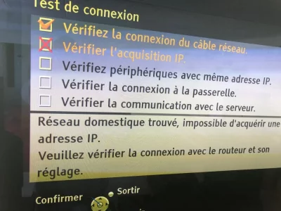

Précédemment, la recherche de connection allait plus loin, jusqu'à la dernière ligne où elle annonçait, là, qu'elle ne pouvait pas rejoindre le réseau. Voilà pourquoi je m'étonne que désormais elle bloque dès la seconde ligne. Ce qui m'a toujours étonné également était de lire : télé câblée (depuis l'achat il y a 10 ans) alors qu'elle n'était reliée à rien (sauf si cela signifiait que le boîtier Canal faisait le lien par la HDMI). Je n'ai ajouté un câble sur sa prise Ethernet que récemment en me demandant bien si je devais le connecter au module satellite du routeur ou sur le switch. Essayant l'un et l'autre et ne voyant aucune différence dans la recherche de réseau, je l'ai laissé sur le switch (bof ! je pourrais donc tout aussi bien l'enlever. Cela fera un peu moins de nouilles entrelacées derrière les meubles de la hifi).Alors, ta télé dit qu'il y a bien un câble ethernet de branché, mais que la connexion au niveau ethernet n'est pas établie. Donc, si au niveau physique, la connexion n'est pas établie, le niveau IP ne peut pas l'être, c'est pour ça que ta télé te dit aussi de vérifier l'acquisition IP .
Par le fait, dans cet état, ta Smart TV n'est est pas une. Tu peux enlever le "smart"

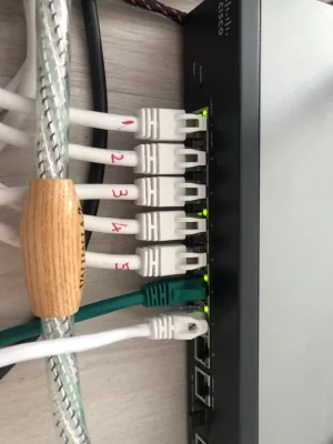

Le truc qui m'interpelle, ce sont les voyants des prises ethernet du Cisco. Sur les 7 prises ethernet, les câbles identifiés 2, 3 et 5 n'ont pas le voyant vert signalant que la connexion ethernet est établie.
Donc, soit le matériel au bout est hors tension, soit il y a un truc qui va pas dans le câblage. Ta télé est connecté sur une prise dont le voyant est éteint?
Quand les voyants clignotent, c'est qu'il y a des données qui passent.
