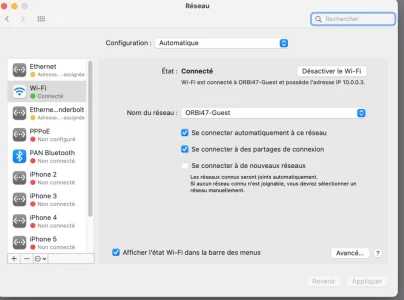

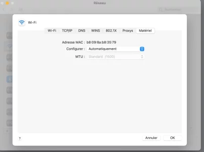

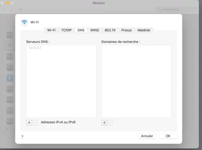

Tes copies d'écran correspondent à l'interface ethernet du Mac, alors que tu dois être en wifi... C'est pour ça que tu te fais chambrer par Peyret ;)
Clique sur l'interface wifi de ta conf réseau, pour voir si c'est mieux... :siffle:

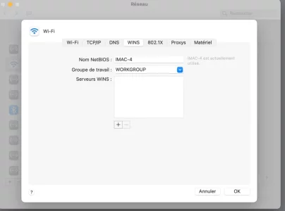

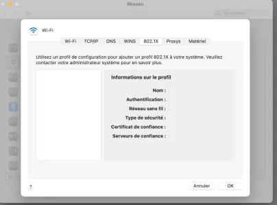

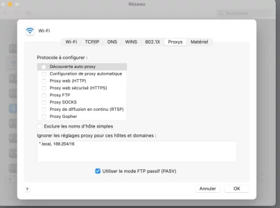

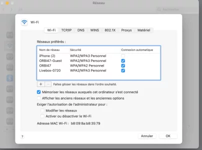

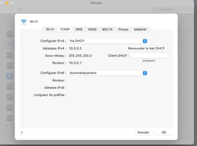

Je t'envoie les nouvelles copies d'écran. J'ai oublié de dire que, dans mon installation, j'ai un système de sécurité lié à mon WIFI. J'essaie en vain d'atteindre l'installateur, il doit être en vacances. C'est relié à un PC et, ça, c'est un truc que je ne connais absolument pas. L'article sur la BRED ? Oui, 2008, hum ! Je les ai appelé ce matin, ils vont peut-être bouger au niveau d'un responsable de leur sécurité. Mais, si ça vient de chez moi, je préfère tes conseils. L'IP qui est sorti sur www.myip.com est celui que Orange m'a confirmé être le mien hier. C'est un IP fixe. Pour l'instant, je n'ai toujours rien touché.... A te lire. Merci.
    40,6 KB · Affichages: 51
    35,7 KB · Affichages: 50
    21,5 KB · Affichages: 51
    13,4 KB · Affichages: 53
    14,5 KB · Affichages: 50
    23,5 KB · Affichages: 51
    25,9 KB · Affichages: 48
    14,1 KB · Affichages: 50
    15,8 KB · Affichages: 56

Pourquoi utiliser le WiFi le plus bridé de ton routeur (réservé au "invités" de passage chez toi) plutôt que le WiFi principal ? Je ne dis pas que ça va résoudre ton problème, ce n'est probablement pas corrélé, mais c'est une sous-utilisation de ton matériel qui est dommage.
Je t'envoie les nouvelles copies d'écran. J'ai oublié de dire que, dans mon installation, j'ai un système de sécurité lié à mon WIFI. J'essaie en vain d'atteindre l'installateur, il doit être en vacances. C'est relié à un PC et, ça, c'est un truc que je ne connais absolument pas. L'article sur la BRED ? Oui, 2008, hum ! Je les ai appelé ce matin, ils vont peut-être bouger au niveau d'un responsable de leur sécurité. Mais, si ça vient de chez moi, je préfère tes conseils. L'IP qui est sorti sur www.myip.com (mon IP) n'est absolument pas celui que Orange m'a confirmé être le mien hier. Pour l'instant, je n'ai toujours rien touché.... A te lire. Merci.

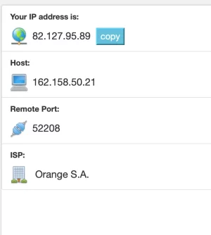

-Les copies d’écran montrent bien que c’est le routeur qui distribue les éléments réseau en 10.x.y.z C’est bon
-Après, myip.com dit que ton adresse IP publique est 82.127.95.89.
-La commande whois dit que c’est bien une adresse France-Télécom. Donc, si il y a un VPN, c'est un VPN Orange (Il y a la possibilité d'en configurer un sur les Livebox pro)
Pour le vérifier, il faudrait comparer l’adresse IP donnée par myip et celle qu’il y a dans la Box Orange.
Tu peux te connecter sur celle-ci pour le vérifier. C’est dans Informations système—Internet—Adresse IPV4 WAN
Le truc curieux, c’est qu’Orange t’a dit que ce n’était pas la même adresse. Si c’est vrai, c’est qu’il y a un VPN (ou un Proxy)
Mais bon, ils ont dû vérifier???

Alors, tu appelles ta banque, tu leur dis que tu as vu avec Orange, que tu as une adresse IP Fixe (82.127.95.89), que c'est bien cette adresse qui voyage sur internet, car elle est bien confirmée par une connexion au site myip.com
Tu leur dis aussi qu'un traceroute de l'adresse IP 91.220.246.21 du serveur de la banque (donnée par un "nslookup bred.fr) montre que tu passes bien par des équipements Orange, et que le dernier routeur qui renvoie une adresse IP (84.14.83.180) est un équipement de l'hébergeur de la Banque populaire Colt (vérifié par une commande whois)
Bref, le pb est chez eux.
