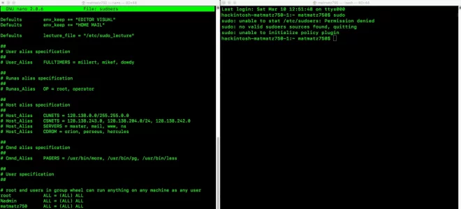

je n arrive pas a corrige mon problème avec sudo .
su fonctionne parfaitement .
J'ai suive tes indication mais je n y arrive pas .
Pourrais tu m aider stp ?

L’opération c est passé sans erreur , je peux constater que le fichier sudoers-old est pressent dans private/etc et que le fichier sudoers a bien été copie .
Cependant ca n a pas fonctionné .
sh-3.2# sudo
sudo: unable to stat /etc/sudoers: Permission denied
sudo: no valid sudoers sources found, quitting
sudo: unable to initialize policy plugin
