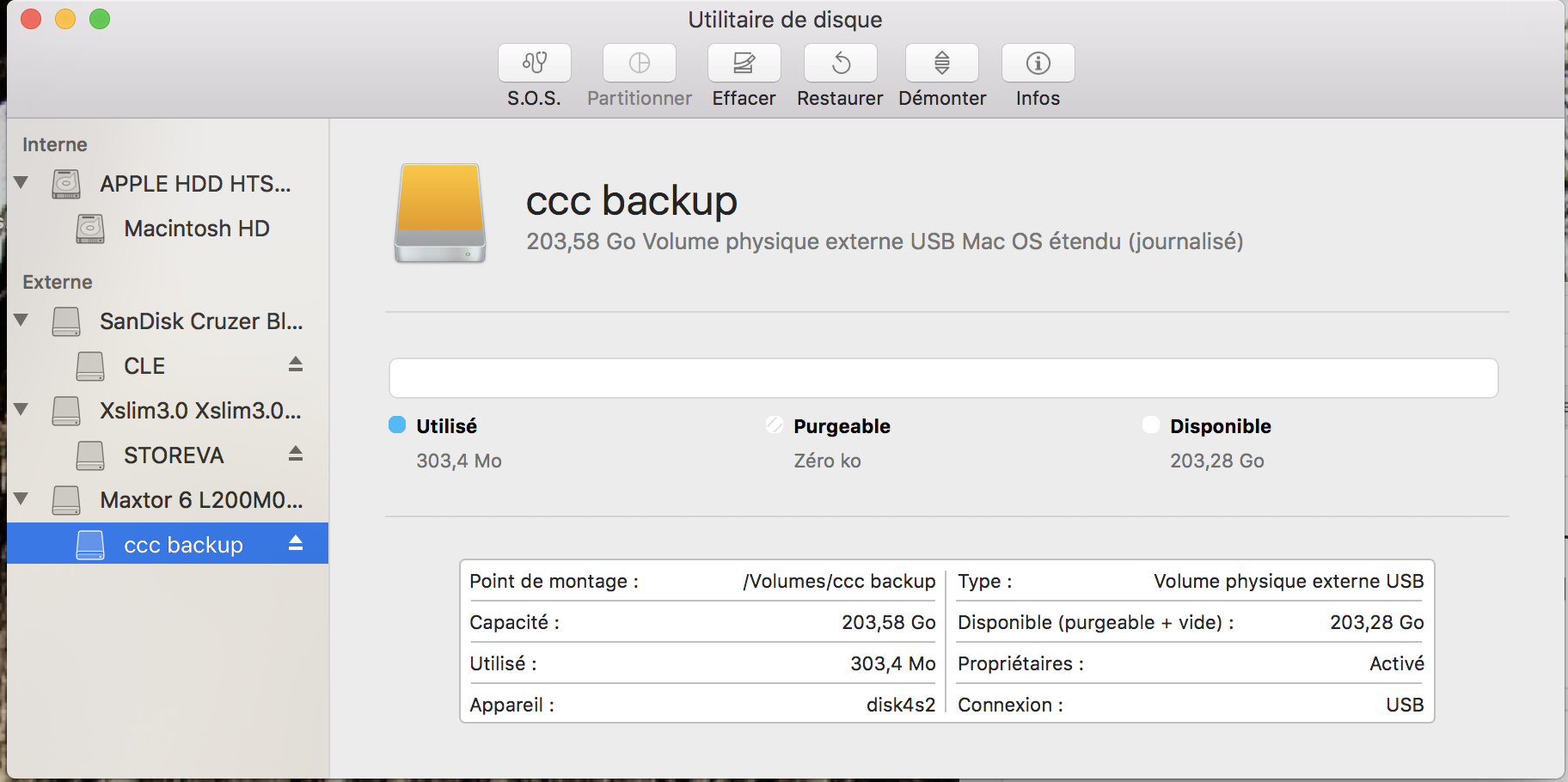

J'ai un DD interne 3,5 dans un boitier externe branché en USB. (Maxtor 6 L200...)
Je l'ai formaté pour l'utiliser pour cloner Mo iMac avec CCcloner
Je mets les screen, c'est plus simple.

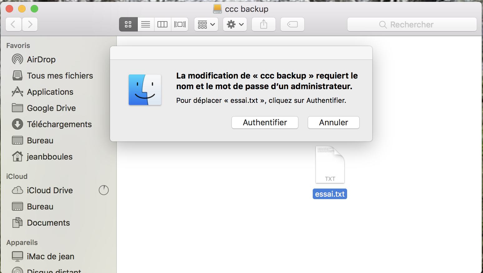

Le problème, c'est que je ne peux mettre aucun fichier sans qu'on me demande le mot de masse admin
D'où vient ce problème SVP
Nota: si je fais "éditer" on voit les screens mais pas en mode normal

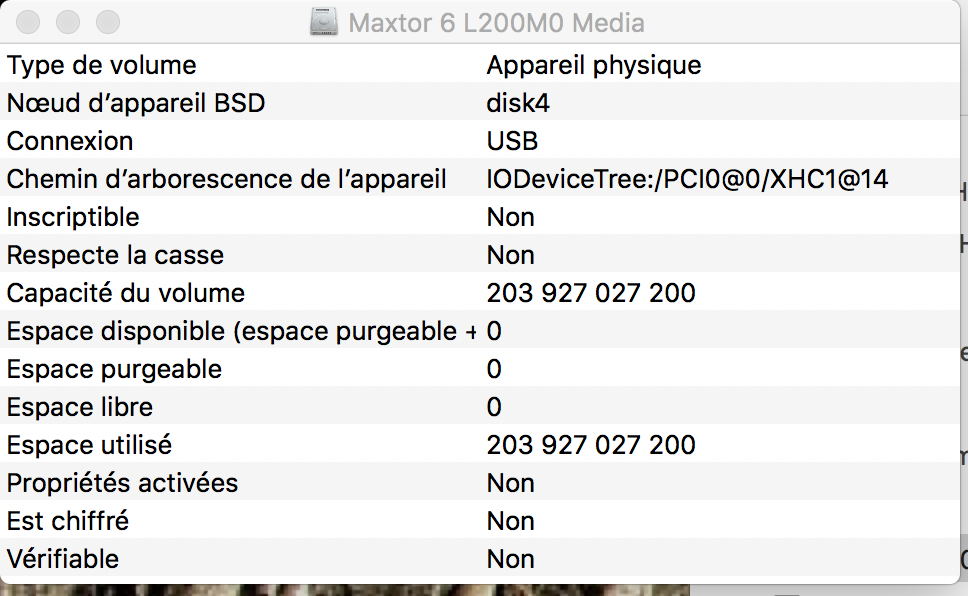

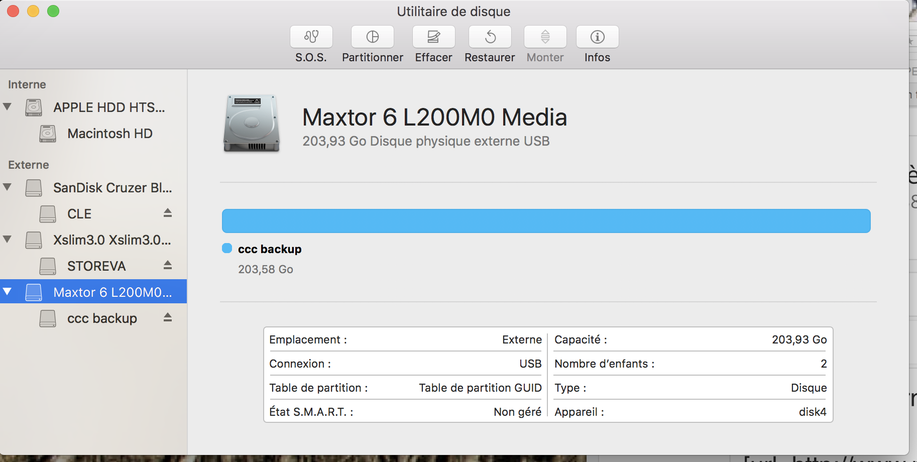

Je remets donc les screen sans les miniaturiser
