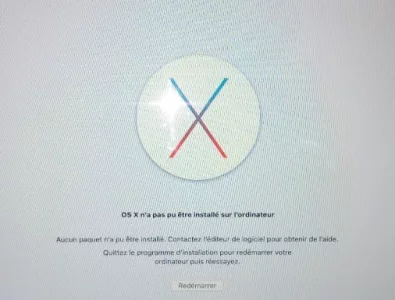

Salut à tous, je n'avais pas particulièrement prévu d'aller sur un forum pour ce sujet, mais il se trouve que voulant faire un nettoyage de printemps sur mon macbook pro mid 2009 qui tournait sous El Capitan, je n'ai pas réussi à le réinstaller avec une clé bootable. Je ne suis pas particulièrement mauvais en la matière ni expert non plus. Depuis snow leopard j'ai upgradé naturellement sans souci. Sauf que là l'installation démarre après formatage tout bien comme il faut MACOS étendu Guid... Rien à chaque fois ça plante alors que jamais ça ne l'a fait. J'ai tout essayé, tous les raccourcis clavier au démarrage CMD + R... Rien. Je suis allé jusqu'à la réinstallation de snow leopard via le dvd, et j'ai monté un à un les os, jusqu'à yosemite sans souci et pour El capitan, plantage... franchement je cherche mais avant de filer 60 balles au spécialiste Mac du coin j'aimerais bien piger ce qui empêche...
Merci à tous.
P.S. en soit je pourrais tout à fait me satisfaire de cet OS sauf que
1/ tous mes softs sont d'une génération pas prise en charge par Yosemite
2/ la synchro icloud concernant Notes ne se fait pas non plus y compris après deconnexion/reconnexion du compte etc etc...

Donc tu as déjà fait les 3, et qu'a répondu le spécialiste ?

Non tkt personne ne me dérange. Le spécialiste je lui ai expliqué la chose il dit on vous le remet sans problème. Rien de plus. Du coup si lui y arrive pourquoi pas moi ? Je veux dire certes il est spécialiste moi non, mais je l’ai réinstallé déjà 5 fois sans aucun souci, pourquoi cela ne fonctionne-t-il pas aujourd’hui ? Mystère ! La clé bootable est bien faite, j’ai même changé le hdd au cas où... la mémoire vive n’a pas flanché, franchement j’ai vérifié la date, et jusqu’à Yosemite pas de souci, et après gros la pomme me fait un gros fuck. J’ai soupçonné Apple d’avoir changé ses images afin de pousser à la conso mais je me refuse à le croire.
:rolleyes:
Ok, c'est une clé bootable El Capitan, et quand tu démarres dessus tu arrives sur la fenêtre des 4 utilitaires ?
Tu peux ouvrir l'utilitaire Terminal et taper : sw_vers ; sysctl hw.model ; diskutil list

Alors un grand merci s'impose et vous comprendrez que je suis arrivé au bout de mes intentions à savoir ré-installer El Capitan.
Après avoir essayé à peu près tout ce qui avait déja fonctionné quand je mettais à jour mon mac j'ai donc procédé à nouveau dans l'ordre comme suit:
Sous Yosemite j'ai installé une maj de sécurité qui ne m'a jamais été proposée par le système mais dont j'ai trouvé le liens sur le forum.
Ensuite je me suis focalisé uniquement sur ta signature,
J'ai pris ta version de l'OS et me suis débarassé de celle que j'avais dans mes achats sur l'apple store
J'ai créé la clé bootable en mode console terminal
Après quoi j'ai fait comme d'hab et là absolument aucun plantage...
Je n'ai toujours pas véritablement où et pourquoi ça avait planté auparavant mais l'essentiel pour moi est d'avoir pu retrouver mes softs nécessaires à la diffusion de la radio, et la synchro totale avec icloud.

Bin je peux t'assurer que j'ai les images de tous les OS venant de l'app store mais que ça ne fonctionnait pas.
Peut-être diskmaker alors... Je ne sais pas, j'aurais bien aimé découvrir le fin mot de l'histoire...

Même Apple propose une version de El Capitan en-dehors de l'Apple Store pour les cas à problème : https://support.apple.com/fr-fr/HT206886
Il me semble que je t'avais proposé ce lien et que tu m'avais répondu que tu l'avais testé sans succès ;)
