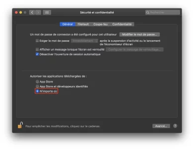

Dans le mode d'emploi, tu as bien suivi le protocole d'installation... https://download01.xp-pen.com/file/2019/09/Artist 22 Pro User Manual(French).pdf ...de la page 7 pour Mac ? Il faut bien connecter le cordon HDMI et le cordon USB. Lors de l'installation des pilotes/drivers, s'il y a un message d'erreur, il faudra aller dans Préférences Système/Sécurité et confidentialité/Général faire un clic sur l'option qui est mentionné en page 9.
Sinon, tu lances le Terminal, tu fais un Copier/Coller de cette commande...
sudo spctl --master-disable
...en validant avec la touche Entrée. Il faudra entrer ton mot de passe en aveugle, car il ne s'affichera pas. Ce qui donnera ceci...

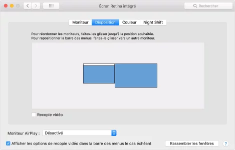

...permettant de faire l'installation des pilotes sans rencontrer un message d'erreur. Si tout se passe bien, tu as donc dans Préférences Système/Moniteurs cette option...
...est-ce bien le cas ?

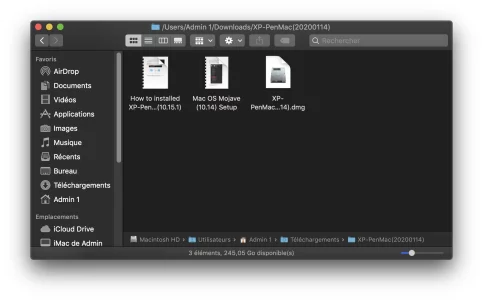

...est-ce que tu as fais toutes les mises-à-jour jusqu'à la version 10.12.6 ? Tu as bien téléchargé cette version des pilotes... https://www.xp-pen.fr/download-290.html ... ? Après décompression du fichier .zip, tu as ceci...
...c'est bien le cas ?

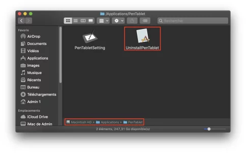

Sinon, comme tu as un peu bidouillé un peu au hasard, regarde donc dans Macintosh HD/Applications/PenTablet...

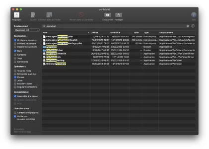

...un double-clic sur le fichier UninstallPenTablet qui lancera la désinstallation des pilotes/drivers. Pour être sûr de faire le ménage en profondeur, tu installes EasyFind, tu taperas dans la fenêtre de recherche pentablet et tu auras peut-être encore des fichiers...
...dans cette copie écran d'exemple, c'est avant désinstallation. Si tu as encore des fichiers, un clic droit dessus et tu sélectionneras Placer dans la Corbeille que tu videras une fois tous les fichiers supprimés. Une fois fait, tu recommenceras comme au tout début, en suivant à la lettre l'installation suivant le mode d'emploi. Attention, petite remarque très, très, importante, lis attentivement et met en application ce qui est mentionné dans les 2 fichiers .pdf des pilotes/drivers...
