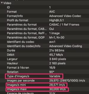

Ce bug dont tu parles, très souvent rapporté tous logiciels de montage vidéo confondu, concerne très probablement des vidéos captées à l'aide d'un smartphone (iPhone ou autre).
La particularité de ces appareils est d'enregistrer les vidéos avec des fréquences d'images variables, ce que les logiciels de montage ne gèrent pas du tout.
En effet, la timeline d'un projet est toujours en fréquence d'images donnée fixe. De ce fait, l'audio enregistré avec la vidéo en fréquence d'image variable ne peut se caler sur celle de la timeline, avec pour conséquences ce que tu décris.

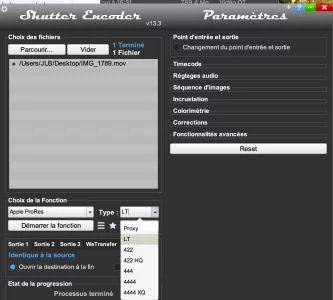

Tu n'as donc d'autre alternative pour les clips existants, que de les ré-encoder avec une fréquence d'images fixe.

Exemple de fréquence d'image obtenu avec mon iPhone :
Le problème, c'est que je ne connais pas de logiciels gratuits capables de ne transcoder que l'audio en fréquence d'images fixe.
La seule possibilité que je connaisse consiste à transcoder en ProRes (ou codec de production à compression intra analogue).
Le problème est que le poids de tes clips va être multiplié par un facteur d'au moins 5…
En logiciel gratuit, il y a Shutter Encoder qui peut le faire avec les réglages suivants (le ProRes LT étant le plus léger de la gamme) :
Moyennant ce transcodage, l'audio sera entier dans tes montages… :up:
