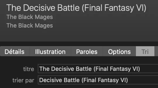

Je viens de voir quelque chose, pour les fichier de type "Fichier audio MPEG-4" effectivement, le "The" n'est pas pris en compte. Par contre pour les autres formats (enfin "Fichier audio AAC Apple Music") c'est pris en compte. C'est sûrement la même chose pour les « Le / La / Les ». Cela expliquerait pourquoi je n'ai rien vu les concernant...
Finalement, j'ai trouvé :up:
Il faut aller dans la partie "Tri" de la chanson et enlever la partie au début. C'est ce qui m'a fait avoir ces différences.

Merci pour le truc, mais ça va être long cette méthode. Et le problème demeure dans le sens où iTunes le faisait automatiquement autrefois et pas Musique. Le même fichier n'est pas classé pareillement si on est dans iTunes ou dans Musique (j'ai fait le test).
