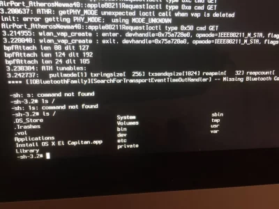

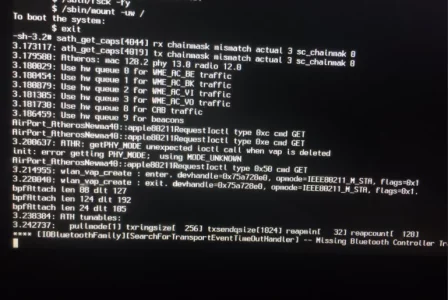

On s'occupe de la partition de démarrage. Redémarre (Menu  > Redémarrer) > et tiens aussitôt pressées les 2 touches ⌘S (cmd S) = démarrage permettant d'ouvrir la session du Single User (utilisateur unique root) => que tu as déjà employée.
- voici le sens de ce démarrage : le volume Macintosh HD (ou OS) se trouve monté en lecture seule (pour autant qu'il puisse être ainsi monté) > le kernel (moteur du Système) se trouve chargé en RAM avec les extensions > mais aucun service (daemon) de l'OS ne se trouve lancé. Il s'agit donc d'un démarrage en mode "faible" => qui peut donner sa chance à un volume dépendant d'un système de fichiers corrompu de se trouver remonté et son OS chargé de manière minimaliste. Le clavier est toujours QWERTY par défaut dans cette session et il ne s'agit que d'une session de terminal en mode texte uniquement.​
Bon ! obtiens-tu un écran noir sur lequel défilent des lignes de logs de démarrage blanches ? --> ce défilé parvient-il à un stop sur une invite de commande :
root#
  • ou bien n'as-tu affaire qu' à un affichage instable en continu ?
macomaniac
Ouroboros
20 Septembre 2012
89 085
27 427
Forêt de Fontainebleau
C'est bon aussi : -sh-3.2# est une invite de commande équivalente à root#. On peut donc passer des commandes. On va tester la réactivité en lecture du volume. Comme le clavier est QWERTY > je vais de donner chaque commande par paire : d'abord comment la commande doit s'afficher à l'écran du Single User > ensuite comment tu dois la saisir sur ton AZERTY pour obtenir l'affichage précédent.
- passe la commande qui doit s'afficher ainsi :​
ls /
  • et que tu tapes ainsi :
ls =
  • la commande liste les objets de 1er rang (fichiers ou dossier) du volume de démarrage > monté en kernel au point de montage: /
Poste le retour (photo de l'affichage).
