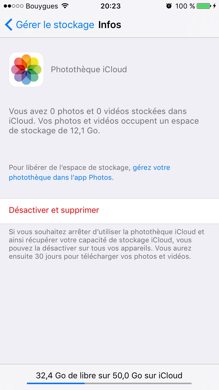

Je rencontre un problème avec mon espace de stockage sur iCloud.
Je vide régulièrement toutes les photos de iCloud et de mon iPhone pour les transférer sur un disque dur externe (je n'ai que 5 go sur iCloud...)
Cependant, après avoir tout vidé, je me suis rendu compte que j'avais 3go d'utilisé sur ma photothèque iCloud alors qu'il n'y a plus aucune photo ni vidéo. (J'ai supprimé tout le contenu, y compris sur www.icloud.com, supprimé tous les albums partagés dont j'étais le propriétaire et supprimé le contenu du dossier "supprimé récemment").
Dans "Réglages > iCloud > Gérer le stockage" j'obtiens le message "Votre photothèque iCloud contient 0 photos et 0 vidéos, vous utilisez un espace de 3go".
J'ai appelé Apple qui ne m'a uniquement conseillé de supprimer ma photothèque iCloud et d'attendre leurs 30 jours, ce qui est à mes yeux assez handicapant.
Est-ce que quelqu'un a déjà rencontré le problème?

Je me permet de remonter le post parce que j'ai le même problème qui m'est arrivée (et j'ai aussi envisager la même solution d'attendre 1 mois que la photothèque disparaisse) mais c'est fastidieux d'attendre un mois.
Si quelqu'un a une astuce je suis preneur

Moi j'ai fini par supprimer ma bibliothèque iCloud et ne réutiliser que le flux de photos... Le SAV téléphonique Apple n'avait d'ailleurs aucune solution à mon problème !

J'ai eu ce probleme il fait le faire remonter à une personne spécifique qui liste tous les gens touchés par ce probleme et est en lien avec les ingénieurs ayant la main pour trifouiller le compte iCloud des gens et effacer le fichier qui pose problème.
Ça a duré deux moi d'attente, pour être sincère j'ai carrément crée un autre compte iCloud et tout mis dessus.
C'est plus tard que j'ai vu que le probleme avait été finalement réglé sur le compte iCloud original.
Il faut dire a la personne d'Apple care de transmettre le probleme à cette personne.
Ah ouais si il faut attendre 2 mois, ça va pas le faire!! Mon objectif c'était de gagner du temps sur les 30 jours d'attente avant la suppression définitive de la photothèque ;-)
