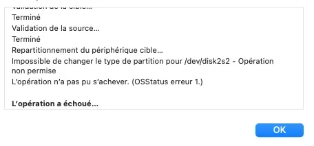

Salut à Tous ! J'ai bien reçu mon SSD ! Mais quand je souhaite cloner mon dd interne voilà ce que ça me marque .... J'ai essayé les partitions AFPS ou mac os étendu... J'avoue n'y rien comprendre !
Peux tu non montrer comment tu as formaté ton SSD ?
Moi ce que je comprends est tu as fait une sacrée boulette au vu du message d'erreur. Fais une copie écran de l'intégralité de Utilitaire de disque on l'on voit le nom de ton SSD.
Sinon, pour faire un bon formatage, tu suis le passage de ma réponse ici en #8 en suivant à la lettre les indications. Si pas d'erreur après formatage, tu peux lancer l'installation de macOS puis dans la foulée lancer Assistant migration, cela t'évitera de faire un clonage.
