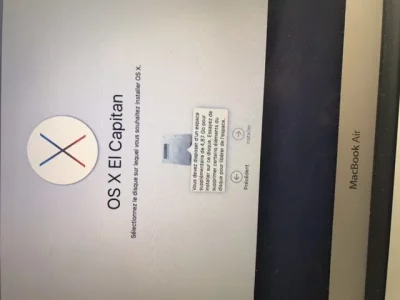

J’ai un macbook air début 2015, 120Go, 4Go de RAM, avec Time machine et clone à jour.
J’ai essayé de migrer de Yosemite vers El capitan mais le mac a planté en plein milieu. J’ai essayé de réinstaller l’OS avec Commande+R. Il manque 4,87go pour lancer l’installation. Je suis coincée, je ne sais pas comment faire pour accéder à ma session pour libérer de l’espace.
Est ce qqu’un aurait une solution? Merci de votre aide.

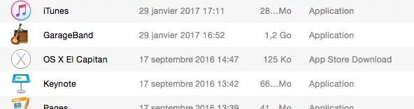

- tu confirmes bien avoir un : Installer OS X El Capitan dans les Applications de CLONAGE ? - avant qu'on supprime les éléments inutiles de Macintosh HD...​
Je vois, je pense avoir saisi le principe.
El Capitan est présent dans Applications, mais ne fait que 125ko. Je dois donc le télécharger ?Capture d’écran 2021-12-12 à 17.21.01.png
