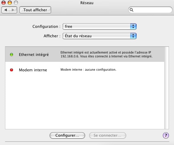

Tu vas dans "Menu Pomme/Configuration réseau/Préférences réseau"
Dans "Afficher" tu sélectionne "état du réseau"
Est-ce que le petit bouton à gauche de "Ethernet intégré" est vert comme ci-dessous ?
Si oui tu clique sur configurer. Si non, faut changer de câble

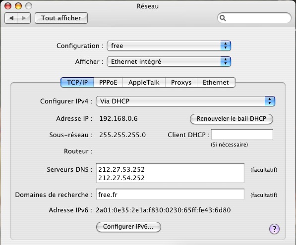

Ensuite tu clique sur l'onglet "TCP/IP" et dans "Configurer IPv4" tu sélectionne "Via DHCP"
Puis "appliquer" en bas
PS : les copies écran, c'est Panther. Mais je crois que c'était la même chose sur Jaguar
Alors au moment d'aller sur Afficher-> je n'ai pas "état du réseau" mais "configuration des ports réseau". Cela ressemble quand même a ton image sauf que cela n'a pas de voyant vert ou rouge mais des carré à cocher. Je coche Ethernet intégré puis appliquer.
Je reviens sur TCP/IP puis "configurer via DHCP". Ip OK, Sous réseau OK, Routeur OK, adresse Ethernet OK puis appliquer. Mais je n'ai toujours pas Internet.Faut il configurer PPPoE? Ou peut être activer Ethernet intégré ailleurs?
