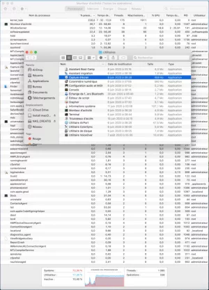

Je confirme n'avoir rien instllé comme logiciel, juste une réinstall depuis une clef

Désolé, mais pour une meilleure lisibilité de la copie écran, tu aurais dû suivre ce que j'ai mentionné en réponse #40 , surtout pour la taille de la fenêtre du Moniteur d'activité. Il manque la copie écran de l'onglet Mémoire.

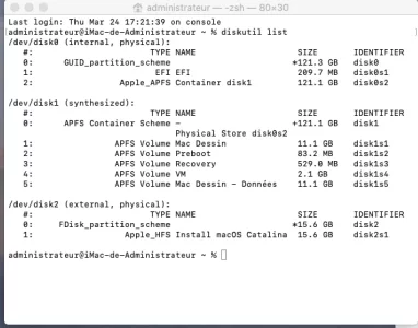

5) Pour vérifier quelque chose, tu lances le Terminal, tu fais un Copier/Coller de cette commande...
diskutil list

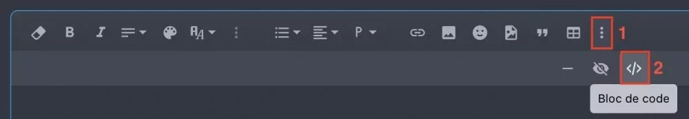

...en validant avec la touche Entreée. Quel est le résultat ? Il faudra le mettre entre des balises </> Bloc de code...

5) voici la capture d'ecran

Alors, confirmation que ton disque dur à plateaux de 1 To est inexistant puisque ton iMac était livré avec l'option FusionDrive. Que contient-il, comment est la structure interne du disque dur va rester un mystère du fait de son invisibilité. Si tu maintiens qu'après avoir suivi toutes les étapes d'installation que le kernel_task est toujours très élevé, alors il faudrait supposer que c'est le disque dur à plateaux la source de ton problème. Pour en avoir confirmation, il faudrait que tu ouvres ton iMac et que tu le démontes.

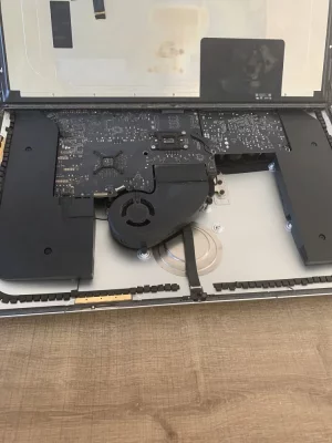

J’ai ouvert la bête, et pas de trace de dd à plateaux …
Avec le résultat du Terminal, on avait confirmation et avec ta photo une certitude conformément à ce tutoriel aux étapes 25 et 26... https://fr.ifixit.com/Tutoriel/Remplacement+du+disque+dur+de+l'iMac+Intel+27-Inch+EMC+2639/19643

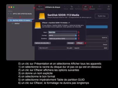

Non et en revient à ce que je mentionne en réponse #43. Tu ne réponds pas aux questions et on tourne en rond. Que se passe-t-il si tu démarres en maintenant la séquence de touches cmd+R ? Si tu vois un globe tournant, cela indique une connexion sur les serveurs d'Apple avec l'affichage de la fenêtre que je mentionne en réponse #43.
Si depuis cette fenêtre, en lançant Utilitaire de disque, puis en formatant à la racine cette barrette SSD en suivant cette séquence...
... est-ce que tout se passe bien ? Si oui, tu n'as aucune erreur, de même que pendant l'installation ? Si oui, ce n'est qu'à ce stade et sans installer le moindre logiciel tiers que tu pourras constater que ton problème est récurrent, ce dont je doute beaucoup, hormis le fait que la barrette SSD soit défaillante.
Donc, après une installation propre qui inclut le formatage de la barrette SSD, en lançant le Moniteur d'activité est-ce le kernel_task revient en tête de liste ? Une copie écran serait la bienvenue. Encore une fois, le formatage d'un disque dur ou barrette SSD doit se faire en sélectionnant sa racine 1).

Ça peut te paraître excessif, mais il n'y a aucune raison, aucune, que le kernel_task se déclenche à un niveau élevé tout juste après une installation incluant un formatage à la racine de la barrette SSD et sans avoir installé de logiciels tiers. Il faut éliminer toutes les pistes. Et que restera-t-il comme coupable, la barrette SSD ! Il est bien entendu que tu ne connectes pas de disque dur externe, n'est-ce pas ? Sinon Spotlight fera une indexation en monopolisant des ressources !

Sur ton image, tu efface la clef et pas le dd… je lance l’effacement du Apple ssd et je te tiens au courant de l’avancement
Peu importe que ce soit une clé USB, le protocole d'un formatage est identique pour un disque dur à plateaux, une barrette SSD, mais il faut impérativement sélectionner la racine en 1).

Oui et c'est bien...
...qu'il faudra que tu sélectionnes et tu suis les autres étapes de 2 à 6. Il ne devrait pas y avoir d'erreur, ensuite tu quittes Utilitaire de disque, un clic sur Installer macOS, tu sélectionnes le nom que tu as donné a Apple SSD (par défaut Macintosh HD c'est mieux) et tu suis les étapes habituelles d'installation.
