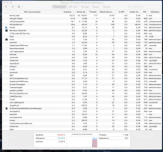

Une grande inconnue, du moins pour moi, après une installation propre incluant un formatage en bonne et due forme, est-ce que le kernel_task se déclenche en utilisant les logiciels Apple ou après l'installation de TES applications ?

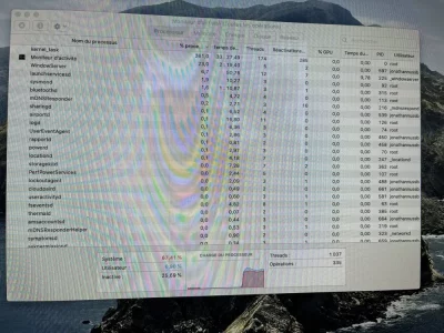

Désolé pour la qualité, mais j'ai fait au plus vite. Typiquement là j'ai une réinstal propre sur un DD externe sans aucun logiciel tiers (que ce soit apple ou autre). J'ai juste fait la MAJ de l'Os. On voit que ca fonctionne bien et tout à coup le kernel se déclenche sans aucune raison puisque je n'utilisait pas la machine à ce moment.
Cela tenterait à dire que le probleme ne viendrait pas du DD, ni des logiciels (j'ai un clavier filaire non apple, une magic mouse Apple, pas d'ecran secondaire ni aucun autre périphérique.

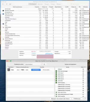

Tu pourrais installer Mac Fan Control (mode gratuit) pour regarder la vitesse de tes ventilateurs ainsi que la température des composants du Mac : https://crystalidea.com/macs-fan-control/download
J'ai installé Macs Fan Control
CPU core: 43°
CPU core 1: 45°
CPU core 2: 43°
CPU core 3: 41°
CPU core 4: 44°
en meme temps ca change tout le temps, mais ca reste entre 41 et 45, sachant que j'ai 30° dans la pièce
Pour les Fans, ils sont réglés à 1200. Si je les pousse à fond (2640), je les entends bien, mais cela ne change rien au kernel.
Si j'avais un problème de pate thermique, j'aurais des températures plus élevées, non ?
Il n'y a aucune anomalie dans les températures. On voit bien qu'il y a une puce graphique Intel Iris pro et une carte graphique NVIDIA GeForce GT 755 mais sans anomalie en température. Peut-être que si notre ami esimport fait un passage par ici, il pourra en dire plus, c'est un réparateur Apple indépendant. ;)
