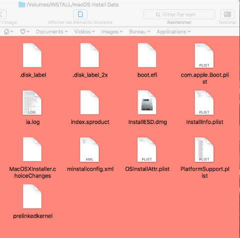

Quand tu lances l'application Install macOS Sierra.app > le Programme d'installation commence par créer dans l'espace-racine du volume de destination (Sierra bis chez toi) un dossier vide intitulé macOS Install Data.
Puis il opère une copie du dmg InstallESD.dmg contenu dans le paquetage de l'installateur et qui contient les 4,8 Go de ressources de «Sierra». Enfin > il crée les boot_files ou fichiers de démarrage qui permettront de démarrer le Mac sur un OS auxiliaire recelé dans le InstallESD.dmg.
Voici un aperçu de la distribution des objets dans le dossier macOS Install Data final permettant l'installation de «Sierra» :
Je ne sais pas où tu en es actuellement > mais l'écran dont tu as posté une capture correspond exactement à l'opération que je viens de décrire --> "Il reste environ 7 minutes" pour que la recopie du dmg InstallESD.dmg (4,8 Go) soit complétée dans le dossier macOS Install Data du volume de destination Sierra bis > puis la session va se fermer > les boot_files être créées > un adresse de boot automatique inscrite en NVRAM sur le fichier boot_loader : boot.efi du dossier macOS Install Data > le Mac va être re-démarré > et il va booter sur l'OS auxiliaire recelé dans le volume du InstallESD.dmg monté.
=> si l'opération annoncée par ton écran reste suspendue sine die --> c'est qu'il y a un problème brut de copie d'un volume (MBP Sierra) à l'autre volume (Sierra bis).
