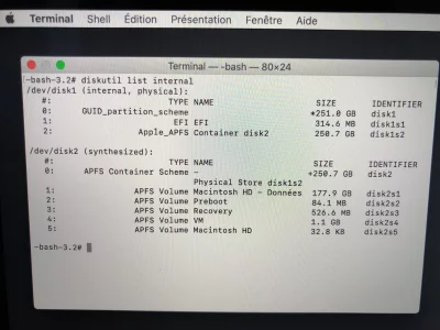

Passe une commande :
diskutil list internal
  • qui affiche la configuration interne seule
Voilà !
j’ai essayé de comprendre cette liste, mon ancien disque de démarrage devait être Macintosh HD mais n’est plus complet aujourd’hui car la mise à jour l’a écrasé ? Je n’ai que le Macintosh Données qui est comme avant ? (nouveauté Catalina je présume)

La réinstallation s'effectue doublement : une restauration de l'OS (uniquement recelé dans le volume-Système Macintosh HD) et un ré-agencement du volume-Données (= Macintosh HD - Données) - dont la distribution se trouve actuellement en chantier.
- comme tu l'as bien vu > le volume-Système ne fait plus que 32 Ko (au lieu d'environ 11 Go). L'OS en place a été effacé > puis l'installation a planté au moment de le réinstaller. Je ne conçois pas la raison de ce plantage d'installation à répétition.​

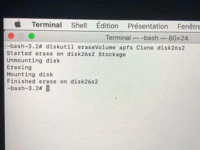

Donc es-tu partant pour un reformatage de Stockage ?
- si oui > passe la commande :​
diskutil eraseVolume apfs Clone disk26s2
  • la commande reformate la partition de Stockage en apfs et remonte un volume intitulé Clone

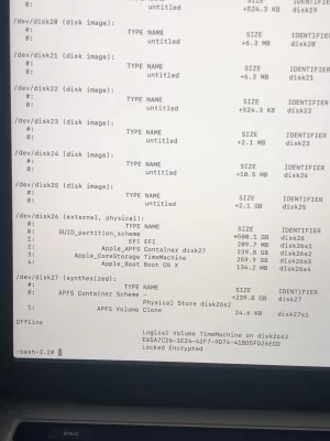

diskutil list
  • et poste la partie du tableau montrant le DDE (histoire de vérifier que tout soit en place).
