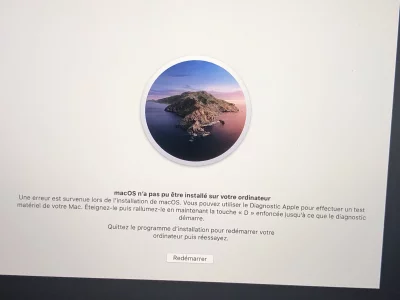

10.15 Catalina Problème pendant mise à jour
On voit que toute la distribution attendue s'était créée dans le Conteneur du DDE. Et que c'est l'installation de l'OS dans Clone qui a planté (32 Ko) comme pour le disque interne.

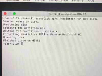

- passe la commande :​
diskutil eraseDisk apfs "Macintosh HD" gpt disk1
  • ("Macintosh HD" avec les "") qui efface le SDD interne > remet une table GPT > un format apfs > un volume Macintosh HD
Ça marche.

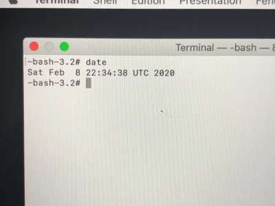

- passe encore la commande :
date
  • qui affiche la date et l'heure à l'horloge du Système de secours démarré
La date est bonne.

Encore une erreur...

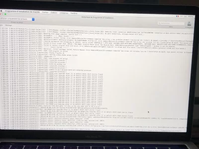

Est-ce que le détail des erreurs (historique du programme d’installation) serait utile ?
Le disque peut encore posséder des erreurs malgré le reformatage complet ? On dirait presque que c’est l’installation téléchargée qui n’est pas bonne (install grâce à une clé usb pourrait faire l’affaire ?)

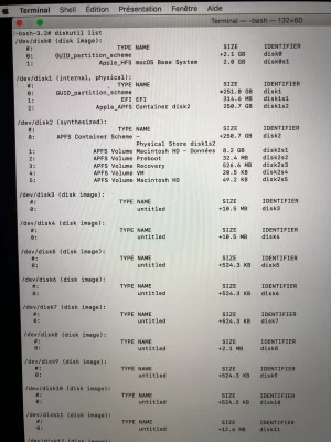

Passe la commande :
diskutil list
  • et poste le tableau des disques (avec le retour de la commande précédente).

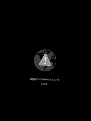

Ça fait 2 fois que j’ai l’erreur à la fin du téléchargement :
Si je télécharge Catalina sur une clé USB, que je créer un disque de démarrage et que je boot dessus ça peut peut être fonctionner non ?
Je vais créer une clé bootable avec Catalina car je ne vois pas d’autre solution. Tout plante...

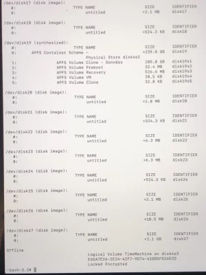

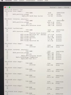

Voici le tableau obtenu avec « diskutil list » :
On peut faire en sorte de virer les 23 images disk ou elles sont utiles ?

Tu m’avais fait faire ça avant :
macomaniac t'avais dit de passer cette commande, mais c'était pour formater le disque interne.
Non, c'est sa (je crois) que le globe terrestre a télécharger, donc qui fait fonctionner ton Recovery.

Mais je voulais savoir si le formatage du disque dur interne devait être refait et si le nom de ce qu’il fallait eraser était bien disk1 encore ou s’il avait changé de nom mais j’ai l’impression que c’est tjr disk1 qui contient disk2
J’ai publié dans un des messages précédents. C’était bien disk1. J’ai formaté puis vérifier et c’est bon.
