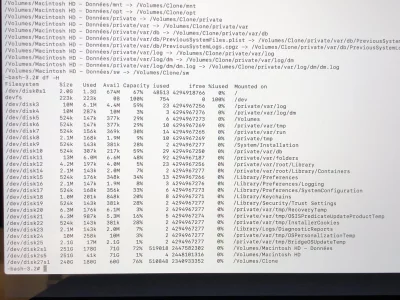

Passe la commande :
df -H
  • qui mesure l'occupation des volumes montés
Poste le tableau => qu'on voie l'occupation de Clone (en comparaison de sa source).
180 Go pour Clone et 178 Go pour Macintosh HD - Données. Il n'y a quasiment pas eu de délayage à la copie. Clone est un bon clone.

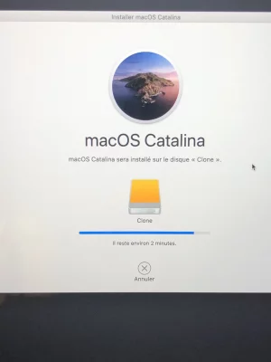

- je te propose à présent de faire un test. Quitte le terminal > et relance l'option : "Réinstaller macOS" => est-ce que tu peux choisir Clone comme destination de l'installation ?​
Alors vas-y -->
- je conjecture (si tout se passait bien) => que le programme d'installation créerait un volume-Système associé > y installerait l'OS > puis récupérerait le volume Clone comme volume-Données. Une façon de tester si l'installation fonctionne à destination d'un disque externe.​
=> tu n'auras qu'à dire comment ça s'est passé.

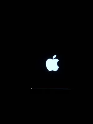

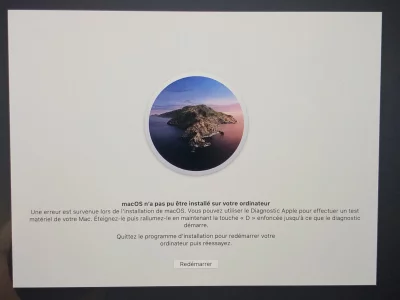

Voilà ce que j’ai après l’installation puis la pomme avec la barre de progression.
Qu’est ce que je dois faire ?

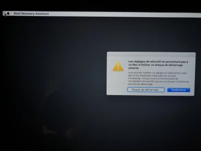

Manifestement > tu as un Mac récent avec une puce de sécurité T2. Il faudrait désactiver ses réglages dans la session de secours.
- peux-tu revenir dans la session de secours (où tu as passé la commande de clonage) ?​
Oui, j’y suis. J’ai réussi à autoriser le démarrage à partir des supports externes.
Il faut que je démarre l’ordinateur sur le clone ? Si oui, quelle combinaison de touches faut-il faire au redémarrage déjà ?

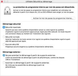

Alors quand tu y es > va encore à la barre de menus supérieure de l'écran > menu : Utilitaires. Lance : Sécurité au démarrage.
- tu obtiens un panneau comme celui-ci :​
=> coche les options : "Aucune sécurité" & "Autoriser le démarrage à partir de support externes". Préviens quand c'est fait.

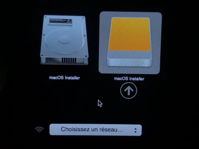

Redémarre > la touche "alt" (option) pressée --> pour obtenir l'écran de choix du volume de démarrage.
- est-ce que tu aurais un volume intitulé Installer macOS... qui te permettrait de relancer l'installation ?​
Choisis le macOS Installer orange (= disque externe) => pour reprendre l'installation à destination de Clone.
Ok.
J’ai la pomme avec la barre de progression, je te tiens au courant
Je viens d’avoir encore ce message :
Même échec donc.
