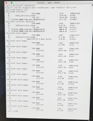

Merci Locke pour ta réponse ;) J'ai fait la procédure, il identifie bien le disk0 et le disk1 En revanche le disk1 fait bien 1to comme prévu , mais le disk0 fait 2,1Go au lieu de 128go.
    111,7 KB · Affichages: 15
Non la barrette SSD a une taille de 24 Go ! Je pense que tu dois te tromper dans la procédure pour recréer le Fusion Drive. Prends le temps de lire avant d'appliquer.
OK merci Locke je suivi le process à la lettre. Malheureusement le disque n'apparaissait toujours pas. Je suis retourné donc dans l'utilitaire de disque le disque apparaissait bien. En fusion drive. J'ai fait un SOS dessus et c'est bon. C'est en cours d'installation. Merci pour l'aide ;)
