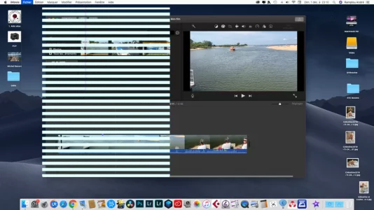

Ci-joint copie d'écran. Les anomalies n'apparaissent qu'avec iMovie, bien que re-téléchargé : bandes blanches ou violettes qui ne se voient pas sur une copie d'écran. Elles surviennent en cliquant sur le menu ou avec clic droit, disparaissent quand on réduit iMovie dans le dock, puis reviennent.
Ne se voient pas avec d'autres app video (Davinci ou Movavi).
Si vous avez le remède, merci.

Imac 2013 2,9ghz i5 8Go ram OS 10.14.6
dernière version de iMovie.
Les captures d'écran ne saisissent pas les bonnes taches de couleur sur l'écran.

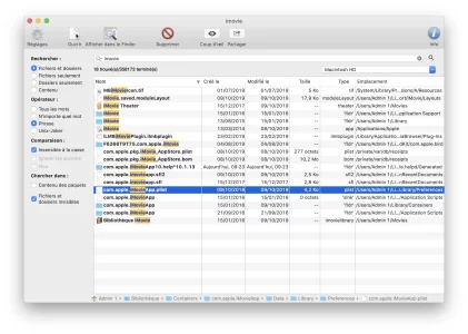

Avec EasyFind, ou bien avec la recherche intégrée à MacOS (en passant par le Finder, avec cmd F) tu recherches les fichiers qui contiennent iMovie dans leur titre et tu déplaces sur le Bureau les fichiers se terminant par .plist.
Puis tu relances iMovie pour voir si le problème est réglé.
En principe, il n'y a pas de .plist pour iMovie 10. En tous cas, je n'en ai jamais trouvé…
Si, si, il y en a bien un...

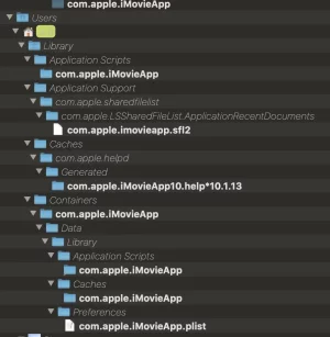

...il est dans la Bibliothèque de l'utilisateur mais pas dans le dossier habituel des Préférences, il faut d'abord aller dans le dossier Containers. C'est vrai il faut vraiment fouiner et y prêter attention, car c'est bien le seul fichier .plist. En fait, il y en a bien un deuxième, mais il ne sert que pour la mise à jour depuis App Store.
Ah ben j'en reste les bras pendant ! :up:
Effectivement :
Espérons que ce .plist aura les mêmes influences en cas de problème avec iMovie que lorsqu'il était localisé dans le dossier Préférences, et que sa suppression permettra à espinouse de retrouver l'intégrité de son application.

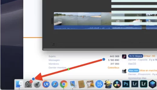

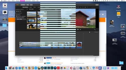

La photo d'écran ne montre pas la réalité : il n'y a pas de bandes blanches, mais des bandes plus larges de couleur violette ou noire qui disparaissent quand je réduis iMovie dans le dock et qui reviennent quand je clique dans le menu ou double-clique dans l'app.
