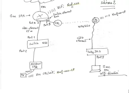

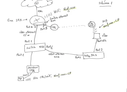

J'ai égalment était interrogé sur le fait de voir la TV remonter 2 fois.
Je peux faire un schéma papier avec des couleurs pour bien expliquer / récapituler si vous souhaitez, j'avoue que ce n'est pas forcément bien clair à l'écrit.
Regarde le schéma1
Tu es câblé comme ça?
Tu as un réseau déjà complexe avec 3 switchs inter-connectés (Netgear, D-Link et le switch de la Box)
Si le schéma est bon, à la mise sous tension, le Mac se présentera (en broadcast) sur le réseau (en wifi ET en ethernet), et au niveau des tables arp des switchs, plusieurs chemins seront alors possibles...
Regarde si tu peux tester en câblant comme dans le schéma2 (les switchs Netgear et D-Link ne sont plus chaînés)
Désactive aussi le wifi sur le Mac.
Pour le test, il faudrait dans l'idéal (pour éviter les pbs de durée de vie dans les tables ARP) débrancher (la nuit?) les ports A et B ethernet de la box, et les rebrancher pour faire le test.
En remarque, on peut dire que quand on enchaîne les tests (brancher, débrancher...) sur les switchs, les résultats ne sont pas toujours logiques, car les ports des switchs gardent en mémoire , pour chaque port, et pour un certain temps les adresses mac des équipements connectés auparavant. C'est la "durée de vie"; En général de 30 à 60 minutes.
Si on est pressé, il faut couper la tension des switchs pour réinitialiser ces tables.
    35,4 KB · Affichages: 14
    33 KB · Affichages: 13
Une boucle de routage pourrait effectivement expliquer la charge réseau, mais ne pas oublier que chaue interface réseau à un poids différent sur macos. Anyway, refaire les tests wifi désactivé permet d'éliminer cette piste.
Regarde le schéma1

et bien je pense que tu as su trouver le problème au final. (je n'ai pas attendu >_> )
J'ai en effet un montage semblable au schéma 1.
J'ai donc procédé au branchement comme le schéma 2 et, magie... plus de soucis.

EDIT : Autre question. Pourquoi en désactivant le wifi du Mac en restatn sur le schéma 1, le problème persiste ?
Ton réseau est constitué de switchs N2 (gestion des adresses mac uniquement). Suffisant pour les particuliers, mais attention, dans le shéma1, il est maillé, et pour éviter les pbs (du genre boucles réseau), il vaut mieux constituer un réseau "en étoile", ce qui est le cas du schéma2, la Box étant au centre de l'étoile. Les flux sont aussi mieux répartis.
Bien sûr, un réseau local conséquent doit être maillé pour plus de sécurité, mais, dans ce cas, les équipements (routeurs, switchs) doivent avoir des fonctionnalités pour déterminer les meilleurs chemins (au niveau vitesse et charge), mais aussi pour éviter les boucles réseau.
Pour cela, ils doivent intégrer des outils protocolaires au niveau 2 (adresses mac) ou niveau 3 (IP)
On parle alors de protocoles de type Spanning Tree, Rip, OSPF, etc... Tu n'es pas dans ce cas là.
Dans ton cas, c'est pas simple de dire exactement où était le pb, les switchs n'étant pas manageables.
Je ne suis même pas sûr qu'il y ait une boucle dans le réseau.
Ce qui est sûr, c'est que dans le switch de la Box, l'adresse mac du MAC peut être enregistrée sur le port A ou/et le port B, et là, je ne sais pas comment la box va se comporter. En tout cas, elle ne va pas aimer..
Question bête, pourquoi le problème ne se présente pas avec windows?
Les machines windows sont connectées en ethernet ET en WiFI?
Que la désactivation du wifi n'ait pas résolu le pb me laisse aussi rêveur...
Je ne sais pas. Ça aurait dû marcher.
Il aurait peut être aussi fallu réinitialiser les switchs (dont celui de la box) pour effacer les tables d'adresses mac.
