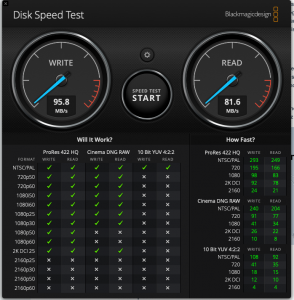

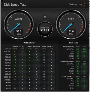

Merci pour la réponse. J'ai pas de TB3 sur cet iMac mais encore le TB2. Je vois peu de SSD avec des TB2 et je me demandais si le gain en rapidité était significatif. Ci-joint le test de mon disque ... mon vieux macbook air avec un SSD de 128go affiche des performances 5 fois plus rapide en lecture ?!

Vu les débits de ta capture d'écran, l'USB3 te procurera un vrai gain de rapidité !
