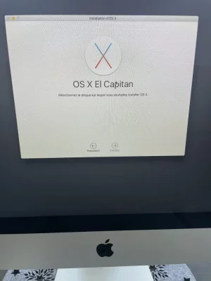

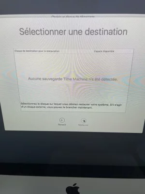

Bonjour
Je crois oui car il me demande de réinstaller Mac OS
Et je tombe sur El Capitan.
Le souci est qu’ils disent de sélectionner le disque sur lequel je souhaite l’installer mais je n’ai rien de proposé …
J’espère ne pas avoir fait une con…ie

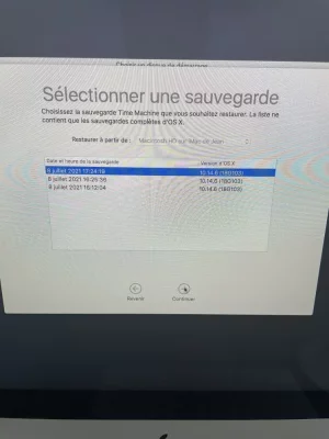

Sinon j ai branché mon DDE pour voir si j’avais une sauvegarde mais ça me donne ceci .. donc je comprends pas car il me semblait l’avoir faite au début ( mais peut être sur une autre clé que je ne trouve plus car c’était en 2019 l’achat et je l’avais fait en suivant je crois )
    73,7 KB · Affichages: 5
    79 KB · Affichages: 6
    76,2 KB · Affichages: 11
Je sèche là…
Ca me semble normal : tu cherches à restaurer El capitan (10.11) et tes sauvegardes Time Machine ne contienent que Mojave (10.14)
Tu dois démarrer, avec ton disque externe branché, en mode récupération en appuyant sur les touches cmd et R pendant l'allumage jusqu'à l'apparition du logo
Tu laisses faire le temps qu'l faut
dans la barre des taches tu cliques sur utilitaires
Dans la fenetre qui s'affiche tu cliques sur 'restaurer à partir de time machine'
tu choisis ta sauvegarde la plus récente
tu patientes le temps qu'il faut (encore)
et normalement tout baigne.

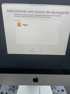

Je viens de refaire ce que tu as dit et c’est pareil.
La photo avec El Capitan c’est une autre manip.
Là, j’ai fait comme t’as dit et, une fois sélectionnée une sauvegarde ( là où j’en ai 3, j’ai le message « aucune sauvegarde Time Machine n’a été détectée.
J’abandonne pour le moment … ça fait des heures que je bataille
Ah… il fallait une autre clé usb lol
J’ai peut être trouvé la solution
Plus qu’à patienter mdr

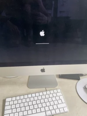

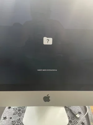

Bon…
C’était presque terminé hier soir quand je suis allé au lit.
Ça a tourne la nuit mais c’est resté bloqué sur la barre de chargement .
Ce matin j ai redémarré en déconnectant la clé usb et le lecteur externe… ça m a remis le « ? »
Que dois je faire ?

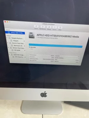

On dirait que le disque interne n'est plus détecté...
Peux-tu poster une photo de l'Utilitaire de disque ?
Par ailleurs, pourquoi y restaures-tu la sauvegarde de tes données via Time Machine, si le but est de l'effacer pour le vendre ?

Je ne peux plus accéder à l’utilitaire de disque je crois .
Quand je démarre le Mac, j’ai la barre qui s’affiche ( voir au dessus ).
Et ça, c’est quand je branche la clé usb + le dde où j’ai une sauvegarde Time Machine.
Si je ne branche rien, j’ai la photo plus haut, avec le « ? »
Je ne sais pas si ça change qq chose mais , quand je l’utilisais , je démarrais sur un autre disque dur ssd ( externe)
Mais bien sûr, je l’ai déconnecté car le but est de le remettre d’origine ( du moins, sans les dossiers et infos persos )

Pour l'instant :
• démarre sur la partition de Récupération (Recovery)
• lance l'Utilitaire de disque
• affiche tous les appareil via le menu Présentation
• prend une photo et poste-la ici
Ah, commence donc par donner toutes les informations !
Donc tu n'as aucune preuve que le disque interne fonctionnait correctement avant ?
Pour quelle raison démarrais-tu sur un disque externe ?
Tu parles de ça ?
    74,4 KB · Affichages: 9
