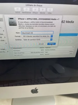

On est d’accord la ?
    112,4 KB · Affichages: 8
    102,7 KB · Affichages: 4

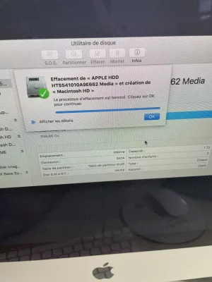

Voilà

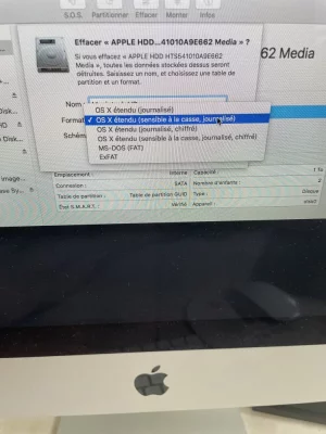

    108,1 KB · Affichages: 4
Normalement j’ai refait la manip sans choisir « sensible à la casse « .
Je vais refaire l’installation je reviendrai pour dire ce qu’il en est si pas de souci avant lol

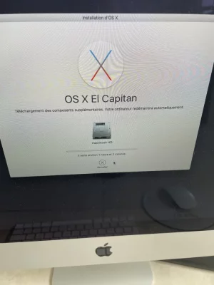

Je pense être sur la bonne voie lol
Je ne pouvais pas le faire avant ….
( effectivement je n’avais pas créé de partition Macintosh HD)

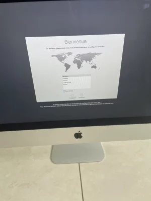

C'est le bon endroit où il faut s'arrêter @JChris64 , c'est l'écran de bienvenue que tu reçois quand tu déballes un iMac neuf.
en étant sur la page d'accueil pour créer un compte on quitte l'application avec le raccourci clavier CMD+Q et l'ordi se ferme tout seul.
Le nouveau propriétaire sera sur la page de création d'un compte...tout neuf.
