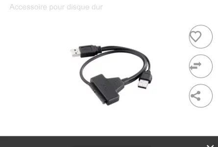

Si ton Mac est bien un MacBook Pro 13" mi-2012 -->
- alors ce Mac spécifique (dans ce format de cette année-là) est connu pour la défaillance avec le temps de sa nappe SATA. Câble plat (type ruban) qui relie le disque à la carte-mère et assure l'alimentation et le transfert des données au processeur. On pourrait alors conjecturer que c'est l'incident matériel qui fait que le disque ne soit plus connecté.​
Si tu avais un câble USB <=> SATA (ou un boîtier du même type) > tu pourrais sortir le disque du Mac > le brancher au Mac en USB externe > et voir si le disque ne serait pas ainsi connecté. Le Mac pourrait même carrément redémarrer sur son volume en externe.
En effet, j'ai lu aussi quelque part que la nappe pouvait être la cause du problème .
Tu confirmes cela.
Donc peut on changer cette nappe ?
Je te cache pas que je suis une néophyte en informatique, donc ce que tu viens de me dire avec SATA, j'ai pas tout compris, lol.
J'ai des disques durs externes, des câbles USB.
Alors si on peut le redémarrer avec son disque en externe, si j'y arrivais, lol .
Et ensuite ? Cela résoudrait le problème de la nappe en remettant le disque dans le Mac ?

Tu n as aucune obligation vis à vis de nous demandeur . J ai vu l accessoire dont Tu me parles
Je n aurais pas de difficulté à en acheter c est pas cher .
