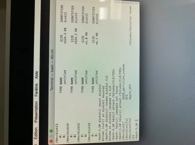

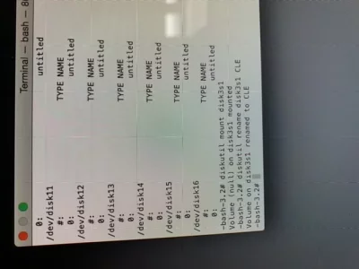

diskutil rename disk3s1 CLE
	Désolé pour les photos.Le disk3 n'a pas de volume apparent. Passe la commande :
Bloc de code:diskutil mount disk3s1
- qui monte son volume
Poste le retour. Et poste des photos droites !
voilaPasse la commande :
Bloc de code:diskutil rename disk3s1 CLE
- (CLE sans accent) --> qui renomme le volume du disk3 : CLE
hdiutil attach /Volumes/CLE/YOS*
	Volume renommé. Alors action ! -->
- passe la commande :Bloc de code:hdiutil attach /Volumes/CLE/YOS*
- qui attache au Système démarré le disque virtuel de l'image-disque YOSEMITE.dmg => ce qui a pour effet subsidiaire de monter son volume
poste le retour.

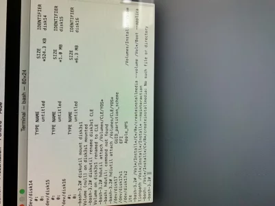

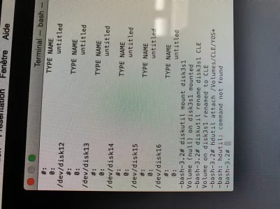

poste le retour.
	Il y a un i à hdiutil (hard_disk_image_utility) > alors que tu as saisi : hdutil.
- repasse la commande exacte :Bloc de code:hdiutil attach /Volumes/CLE/YOS*
- et poste le retour.

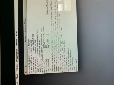

/Vol*/Install*/Install*/C*/R*/createinstallmedia --volume /Vol*/Boot --applicationpath /Vol*/Install*/Install* --nointeraction
	Volume : Installer Yosemite monté. Voici à présent la longue commande à passer :
Bloc de code:/Vol*/Install*/Install*/C*/R*/createinstallmedia --volume /Vol*/Boot --applicationpath /Vol*/Install*/Install* --nointeraction
sinon > étire en largeur au préalable la fenêtre du terminal => pour pouvoir saisir la commande à la main sur une seule ligne. Respecte les espaces > et tous les astérisques * d'abréviation où tu les vois > ainsi que les doubles tirets --
- je te conseille le copier-coller à rebours : tu copies la commande ici avec Safari > tu la colles dans le terminal > tu l'exécutes
- la commande configure le volume Boot de l'autre clé = en volume d'installation démarrable de Yosemite. Boot va être reformaté > renommé : Install OS X Yosemite > cloné de l'installateur contenu dans le volume de l'image-disque (5,7 Go) > des fichiers de démarrage de l'OS d'installation inclus vont être créés > enfin un chemin de démarrage inscrit sur l'en-tête du volume
Tu vas avoir l'impression qu'il ne se passe rien pendant un assez long moment (plusieurs minutes) - si la commande est bien saisie. Poste le retour lorsque tu auras récupéré -bash-3.2# en signal de fin.
VoilaLa copie est en train de se faire après ta 2è passation de commande (sans erreur la 2è fois) -->
- attends le retour de -bash-3.2# => et poste alors le retour.

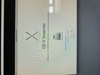

Je suis à l’étape de la pomme avec la barre de chargement.Parfait : la clé est opérationnelle -->
- redémarre (Menu  > Redémarrer) > et presse aussitôt la touche "alt" pour obtenir l'écran de choix du volume de démarrage. Choisis le volume intitulé : Install OS X Yosemite (ci-devant : Boot) et démarre dessus. Tu obtiens le même type d'écran affichant une fenêtre de 4 Utilitaires OS X.
Lance l'option : "Réinstaller OS X" => et choisis Macintosh HD comme destination lorsque cela te sera proposé.

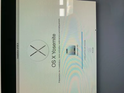

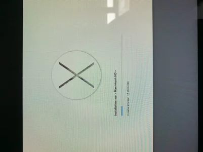

Sa s’installe. Un grand merci pour ton aide. Tu gères fortement. Passe de bonne fête de Noël.
