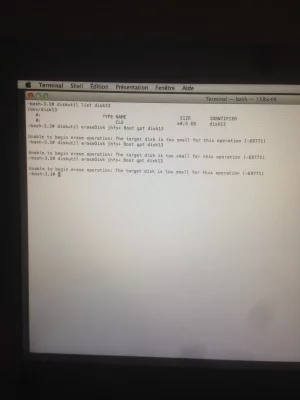

Unable to begin erase operation: The target dis is too small for this operation

disk13 doit désigner le volume de la clé > et pas son disque. Ce qui suggérerait une configuration curieuse > où le disque n'est pas affiché en tant qu'appareil.
- passe les commandes :​
diskutil info disk13
df -H
  • qui affichent : un tableau d'informations sur le volume CLE et l'occupation des volumes montés
Poste les 2 retours.

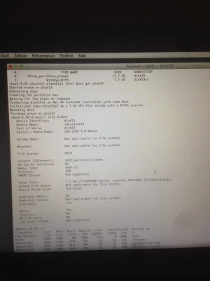

J'ai reformaté en ExFat depuis le PC, la CLE pour retirer le fichier Mountain Lion , mais c'est pareil !
Bizarre ce problème de place ?

Qu'est-ce que c'est comme clé ? - une clé publicitaire ?
- impossible d'accéder à la désignation d'appareil du disque matériel : seul le volume est affiché (format exFAT) en tant que disk13. Il n'apparaît pas formé sur une partition d'un disque > mais il apparaît en tant que disque. Or il faut inscrire sur l'en-tête d'un disque une table de partition GPT => pour avoir un disque démarrable par Mac.​

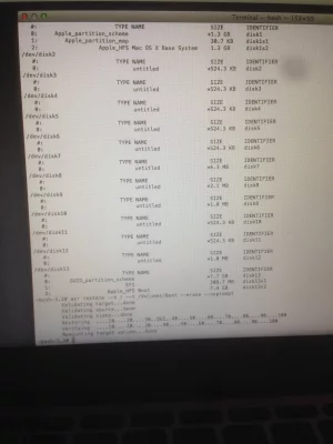

La clé est enfin bien paramétrée.
- passe la commande :​
asr restore --s / --t /Volumes/Boot --erase --noprompt
  • respecte les espaces et les doubles tirets --
  • la commande restaure le volume Mac OS X Base System de l'OS de secours démarré (désigné par son point de montage /) => au volume Boot de la clé. Boot va être reformaté > renommé Mac OS X Base System comme la source > cloné d'un OS de secours de 1,3 Go > rendu démarrable à la fin par l'inscription d'un chemin de démarrage sur son en-tête
Poste le retour quand tu auras récupéré -bash-3.2# en signal de fin.
Note : on peut en effet se contenter de restaurer une partition principale avec son volume sur le disque interne grâce à la clé. Puis laisser Fullcrum te confectionner une clé d'installation.
