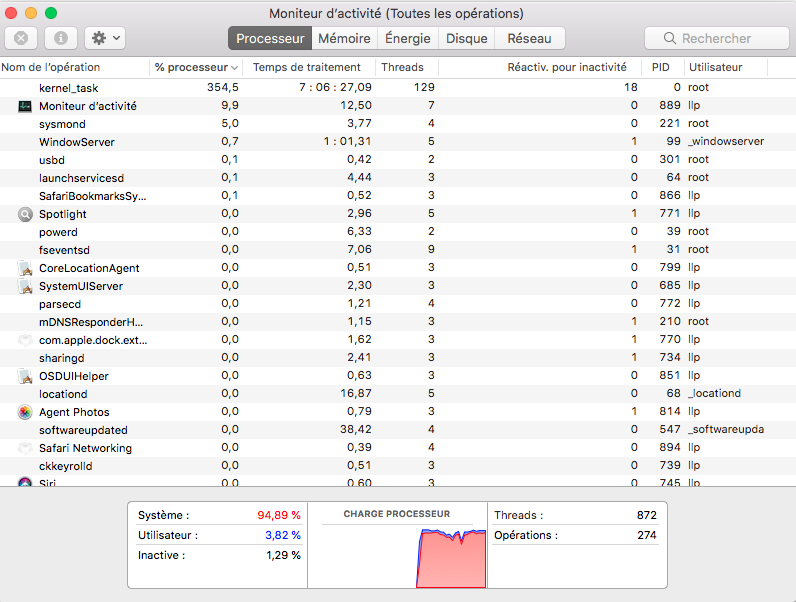

j'ai l'impression que ça va un peu mieux mais sans plus
kernel_task toujours très présent
Les reformatage / réinstallation => n'ont pas réglé ton problème de kernel_task dévoratrice de la RAM -->
- je repasse cette problématique à tes interlocuteurs de départ.​
