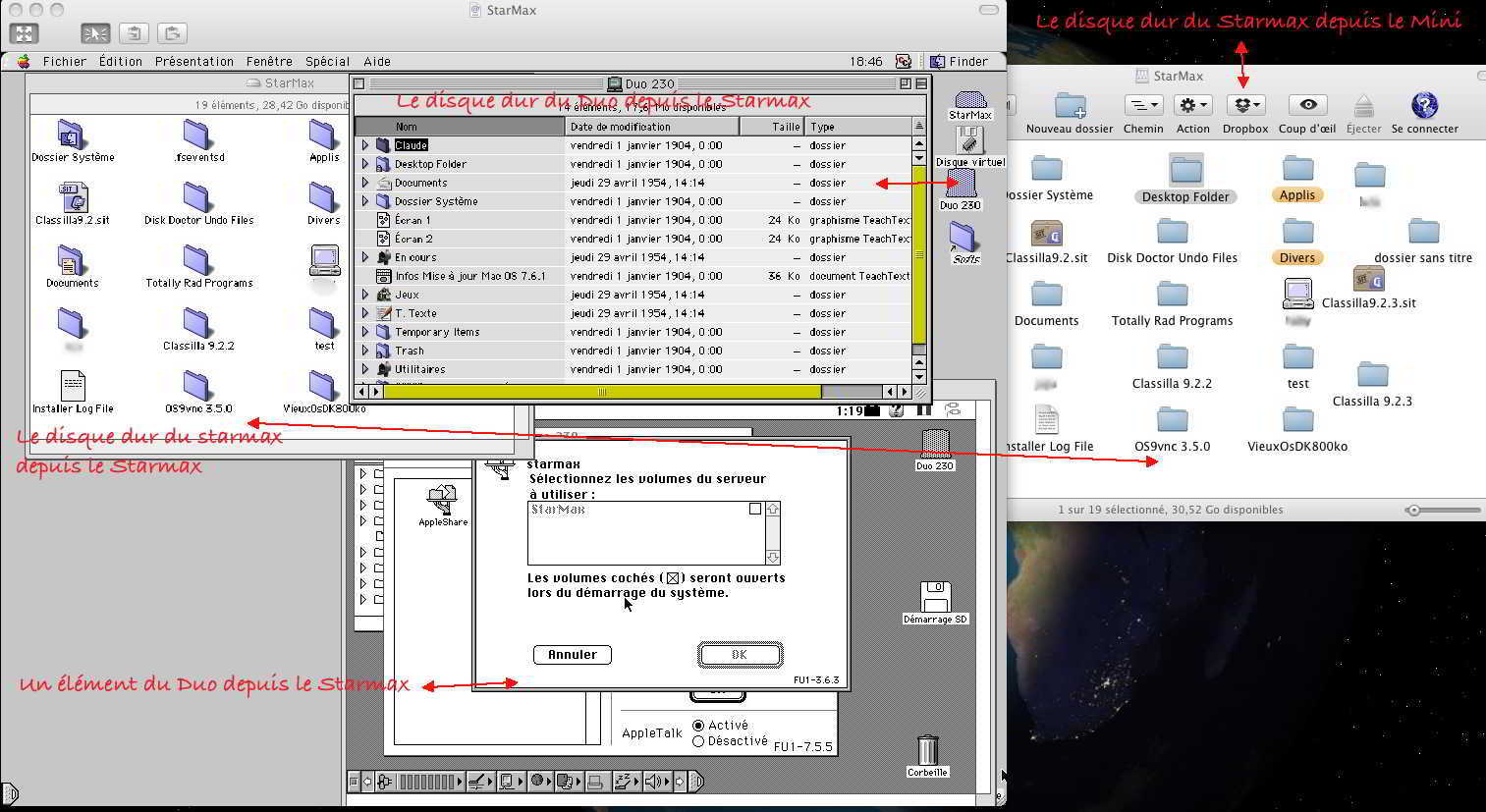

Avec une machine passerelle on peut faire le double partage : Appletalk et Ethernet
Par exemple, là je suis connecté en Ethernet sur mon StarMax MacOs9.1 avec mon Mini MacOs10.6.8, alors que le StarMax est connecté en AppleTalk au Duo230 en MacOs7.6.1.
Les copies d'écran sont faite en Vnc depuis le Mini
Ca permet d'envoyer des trucs depuis le Mini sur le StarMax et de les transférer depuis le StarMax sur le Duo.

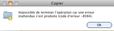

Bon, je viens de tester avec mon iBook G4 10.5 (au lieu de l'iBook G3 10.4) toujours vers le StarMax en 9.1.
Pareil, ça tient bien pendant la moitié du transfert. Là c'est un dossier de 3Go. Y'a 1,5Go qui se transfère sans soucis et puis ça plante encore une fois.
Y'a juste l'erreur qui est différente "-36" cette fois.
