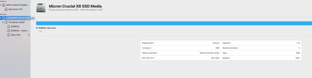

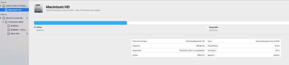

1) MACINTOSH HD (Ancien disque de démarrage) me sert de disque de sauvegarde Time Machine. Dois-je l'effacer avant d'installer Mojave ? Il n'y a qu'une sauvegarde Catalina dessus. Rien d'important.
2) CRUCIAL X8 SSD est mon disque de démarrage. Dois-je l'effacer avant d'installer Mojave ?

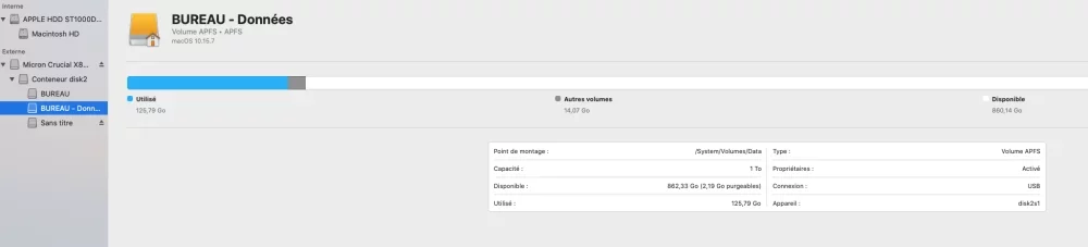

3) Bureau données: Ça doit être ce qu'il y a sur le Crucial SSD.

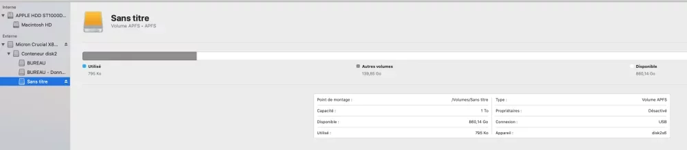

4) SANS TITRE: Je ne sais pas ce que c'est !! Il n'apparait pas sur le bureau, et je n'ai aucun disque externe connecté à l'ordi.
Je résume pour faire simple. Puis-je effacer les disques mentionnés ci-dessus avant de lancer l'installation de MOJAVE ??
Est-ce que je peux quitter Terminal ? Désolé de vous poser toutes ses questions, mais, je ne veux pas faire de conneries.

Tu sélectionnes le volume de Catalina qui devrait s’appeler « Macintosh HD » puis effacer. avec les mêmes choix que pour la clé.

Tu ne t'occupes pas de ton disque de sauvegarde de time Machine, tu le laisses tel quel.
Tu sélectionnes "Crucial X8 SSD" qui est la racine de ton SSD et tu l'effaces avec les réglages comme avec la clef usb(Mac OS étendu (journalisé), Table de partition Guid), en le nommant du nom qui te convient qui sera celui du disque de démarrage qui s'affichera sur le bureau.
Lors de l'installation de Mojave le format sera converti automatiquement en APFS par l'installeur.
Lors de l'installation de mojave , quand il te demandera de choisir le disque de destination, tu choisiras ce disque comme destination de l'installation.

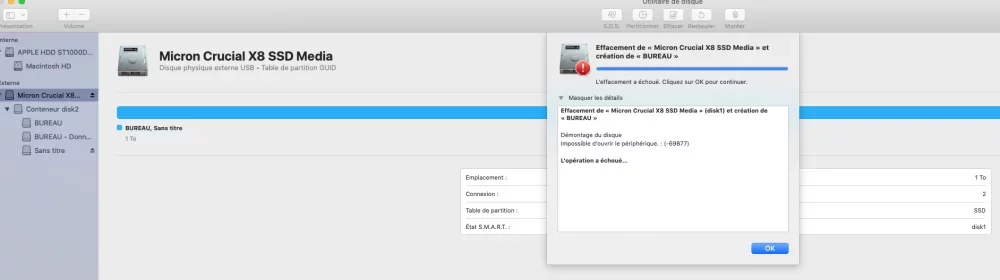

Décidément, je n'ai que des problèmes.
Impossible d'effacer le SSD

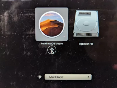

Au démarrage, la clé USB étant connectée, en maintenant la touche alt tu dois voir cet écran...
...tu sélectionnes Install macOS Mojave, dans la fenêtre avec les 4 outils...

...tu sélectionneras Utilitaire de disque, car ce n'est qu'à ce moment-là que tu pourras effacer ton SSD. Un petit conseil, lors du formatage, donne lui le nom de Macintosh SSD histoire de bien le dédifférencier. Ensuite, tu peux commencer l'installation.
Tu ne peux pas effacer un disque dur si une version de macOS est en cours, ce que tu sembles ne pas comprendre.
Comme j’ai déjà expliqué, l’informatique et moi, on n’est pas trop copain. C’est pour cela que je fais appel à vous. En réfléchissant un peu, je ne peux pas effacer, du faîtes que je m’en sers. Bravo.
OK, je redémarre l’ordinateur avec la clé connectée, en appuyant sur ALT.
Une fois l’image pour choisir, je choisis la clé. Je me réfère à la capture que tu as mis.
