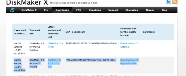

Comme précédemment avec Melaure qui m'a dit d'aller sur Disk Maker pour télécharger Mojave. Ce que j'ai fait. (Capture)

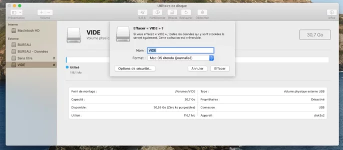

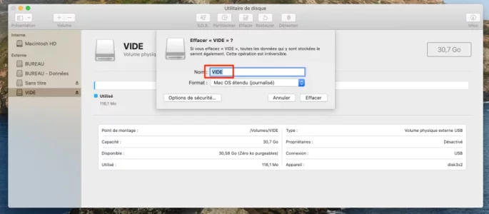

Juste comme ça, pour un bon formatage, tu suis dans l'ordre les étapes et ça devait aller mieux...
1) un clic sur Présentation et sélectionnes Afficher tous les appareils
2) tu sélectionnes la racine de la clé USB et pas ce qui est en-dessous
3) un clic sur Effacer affichera les autres options que tu suis à la lettre
Le principe est le même avec un disque dur USB en modifiant les options 4) et 5).
Killer a priori tu lis de travers les messages. A quel moment j'ai dit que Disk Maker 8 servait à télécharger Mojave ???
Bon courage, je laisse les autres t'aider avec des commandes shell (c'est super pour un novice ...)

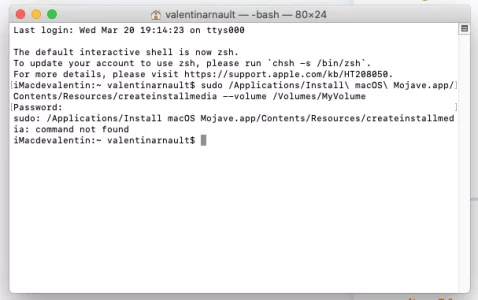

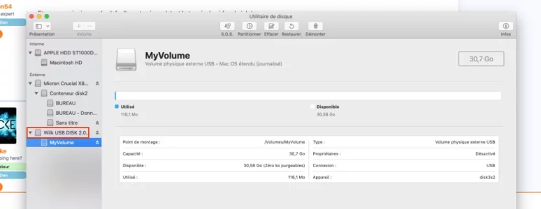

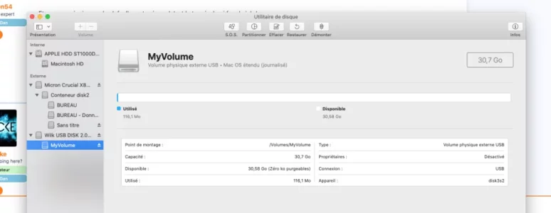

Voilà: 1) J'ai formater la clé USB comme indiqué sur la capture.
2) J'ai ouvert le terminal pour effectuer un copier/coller.
3) Ensuite, j'ai taper mon mot de passe et ça me marque: command not found
Je pense qu'il y a un problème. Je continuerais demain.
MERCI et bonne soirée.:coucou:
Ce n'est pas faute de me répéter, mais tu jettes cette clé USB 2.0 à la poubelle, il faut impérativement utiliser une clé USB 3.0...

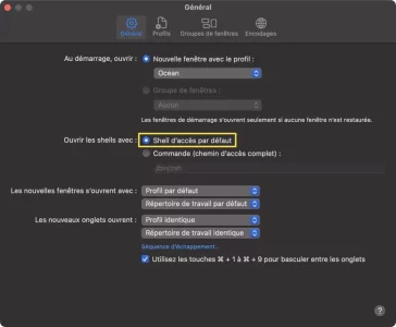

Ah oui, dans les réglages du Terminal, est-ce que cette option est comme celle-ci ?
Ce retour "command not found" laisse penser qu'il ne trouve pas le fichier "Install macOS Mojave" dans ton dossier Applications ou que celui-ci n'est pas bon ?
Vérifie si ce fichier existe bien dans applications et s'il fait bien 6,04 Go.

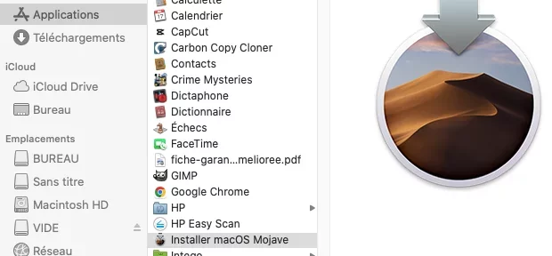

C’est son fichier qui ne s’appelle pas Install macOS mais Installer macOS, voir le message #44, deuxième image.

Je viens de vérifier chez moi et effectivement le fichier s'appelle : Installer macOS Mojave
Donc la commande à passer dans le terminal devient:
sudo /Applications/Installer\ macOS\ Mojave.app/Contents/Resources/createinstallmedia --volume /Volumes/MyVolume
