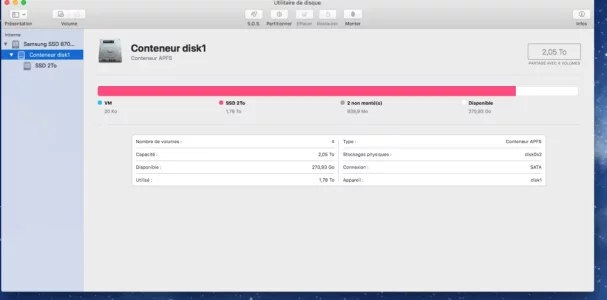

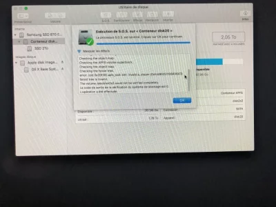

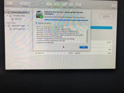

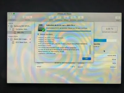

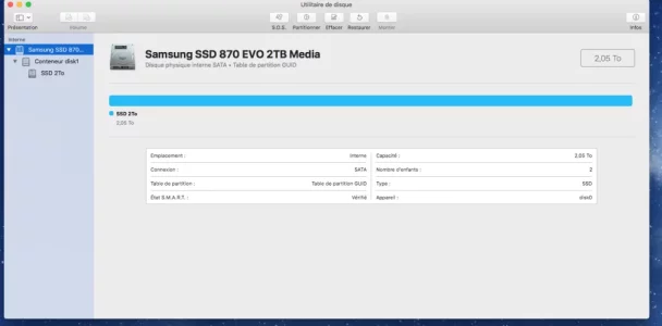

Quant à Cmd R je l'ai fait comme conseillé et voici mes captures d'écran.photo_1.jpegphoto_2.jpegphoto_3.jpeg

Je trouve qu'un SSD presque plein ça n'aide pas.

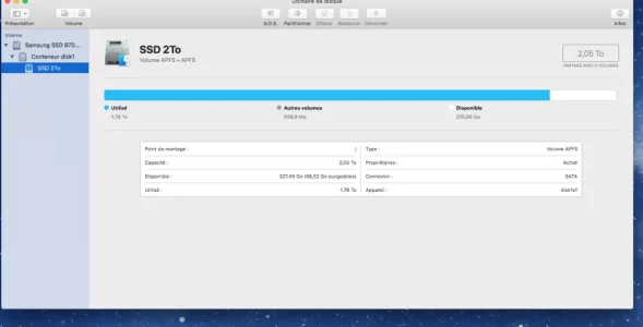

Oui j'ai essayé les conseils de Bicus, sinon il me reste 321 go de libre n'est pas suffisant ?j'ai le souvenir qu'il fallait laisser 10% mini de libre; tu me conseilles de laisser combien au mini ?

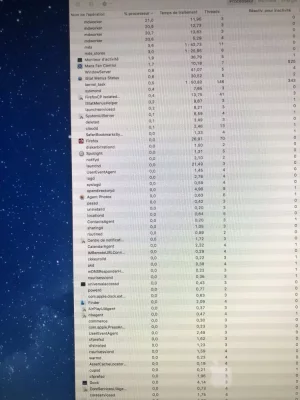

va faire un tour dans le moniteur d'activité et regarde si un process ne tourne pas à 100% Vu le modèle possible que tu es endommagé un des nombreux capteurs de température (et penses à afficher toutes les opérations dans le menu "présentation").
Bonsoir !
Juste avec Firefox ouvert :photo_1.jpeg
Je pense que tu as un gros problème disque :
  • le SOS disque remonte un 'fsroot tree invalid', en gros certains pointeurs 'table des matières' -> fichier sont corrompus (je schématise énormement, mais c'est l'idée)
  • tu as quatre processus mdworker. mdworker étant le processus d'indexation spotlight je ne vois pas pourquoi il en faudrait quatre mais je ne suis pas développeur apple ;)
Attends de voir ce qu'en penseront les autres, mais à part un effacement des données et une restauration via sauvegarde... D'ailleurs si tu ne l'as pas fait je te conseille de sauvegarder tes datas autrement que par TM avant la manip si c'est la restauration de la sauvegarde TM highSierra qui a mis le bazar
