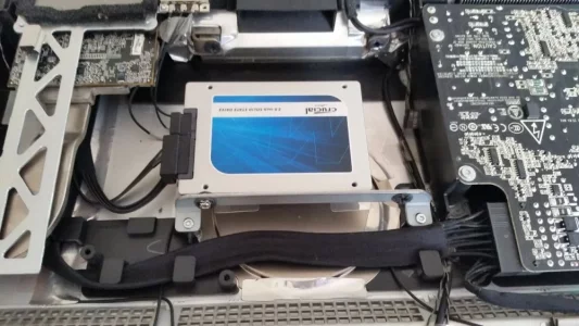

Ce n'était pas nécessaire. Essaye de cette façon...
...en utilisant le support d'origine, comme ça le connecteur SATA d'origine est directement connecté et vois ce qu'il se passe. Par contre, comme Apple faisait modifier le firmware de ses disques durs pour que ce soit macOS qui gère la température et le ventilateur, il faudra installer un logiciel comme Macs Fan Control qui évitera l'emballement du ventilateur HDD en le réglant entre 1850/2000 tr/mn qui est le seuil de d'audible.
