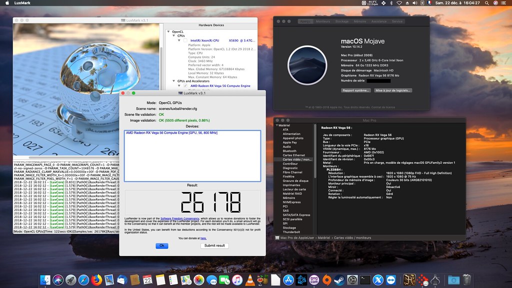

Perso, je suis passer à un Vega 56 (le double en performances d'une RX580). Ce n'est pas forcément pour du jeu sous Mojave. (ET d'abord, MacOs n'est pas fait pour jouer)
J'ai un PC Gamer Hackintosh pour cela, même si le Mac Pro bi-CPU X5690 équivaut à un 6700k & GTX1080
Super, mais as tu modifié le câblage de l alimentation, j ai lu aussi que certaine carte faisant tourner les ventilateurs en pleine puissance as tu eu ce souci.
que me conseilles tu comme carte .
Pixla mod obligatoire pour Vega
Google est ton ami pour trouver le soucis ventilation. (J'ai résolu ce soucis comme la sortie son HDMI ou Displayport)
