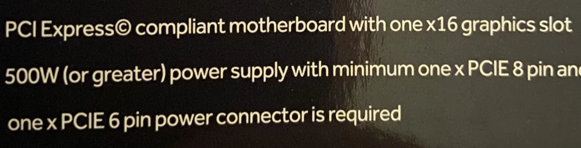

Des nouvelles : j'ai reçu la carte Rx 580 qui contrairement à la description d l'annonce e-bay s'avère être non pas une Radeon Pulse Mais Nitro :-(
J'ai branché le cable 2x 6 mini pins vers 8 pins, ce qui donnerait 350 watts. (75 watts en PCI et 2 X 150 connecteurs).
La boite indique 500 watts requis.
il reste libre sur la carte un connecteur 6 broche de libre mais je ne sais pas ou le raccorder, il y a moyen de raccorder sur la seconde baie de lecteur du Mac Pro ?

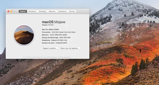

Alors non je n’ai pas downgradé j’étais en 5.1 high Sierra.
je ne pouvait pas passer à Mojave sans recevoir la carte compatible métal, Mojave c'était le projet
mais apparement même avec une carte récente cela n'apporte pas de gain pour mes logiciels de peinture digitale.
La carte Rx580 n’étais pas reconnue ce jour à l’installation (écran verdâtre).
J’ai lancé une installation Mojave et la il a fallu mettre à jour le firmware et éteignant et appuyant sur le bouton d’allumage.
j’ai plusieurs soucis :
- Mineurs : plus épaisse cette version de RX 580 je perds le deuxième slot PCI x 16
- Moyen : Oui j'arrive à démarrer sous Mojave mais pas sur ma partition high sierra pourtant je voulais vérifier
si l'usage open CL de la carte était mieux reconnu sous High Sierra.
- Non ce n'est pas une mise à la terre cette carte demande 500 watts donc les deux connecteurs 8 pins et 6 pins,
Elle fonctionne mais peut être pas à son régime;

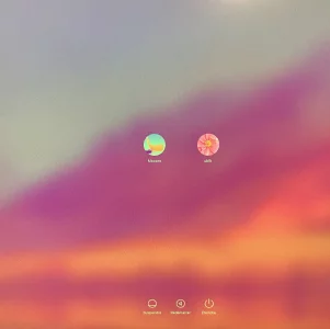

Je viens de faire le test sous Mojave avec la GT 120.
C'est lent, il y a des bugs d'affichage des barres du finder, mais on a le boot screen si besoin.

Apparemment il y a dû avoir des drivers de la carte Chargés lors de l’installation de Mojave.
Je boote sur le high Sierra mais avec des couleurs pâles et vertes comme si la carte n’était pas reconnue.
Bon j’ai eu des nouvelles du vendeur
Apparemment les 500 W d’alimentation c’est pour l’ordinateur entier.
Donc la carte (230 W) pourrait être alimentée
Par la connection 8 pins seule ?
Et une connection 6 pins qui se les tourne...
