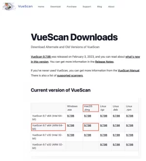

Par contre l'éditeur de VueScan le mentionne bien... https://www.hamrick.com/fr/vuescan/epson-perfection-3490-pilote.html ...mais est-ce que tu as utilisé cette version depuis cette page... https://www.hamrick.com/alternate-versions.html ... ?
Réactions: rk44
