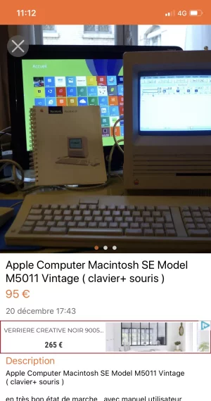

Voici la face avant :
Je viens d’envoyer un message au vendeur pour voir si il veut baisser son prix.
Après il y a gros nettoyage à faire dessus, le clavier la souris ne son pas nickel et il faudrait le démonter pour voir l’intérieur.

Il ne veut pas baisser en dessous de 90€ il préfère attendre une dizaine d’années qu’il prenne de la valeur o_O
Je lui ai dit quand le DD sera HS il ne vaudra plus rien :p
Je ne sais pas si cela va prendre de la valeur, quoi qu’il arrive d’ici quelques mois, s’il ne l’a toujours pas vendu il le vendra moins cher.
dans l’état, il aura du mal à le vendre mais je peux me tromper

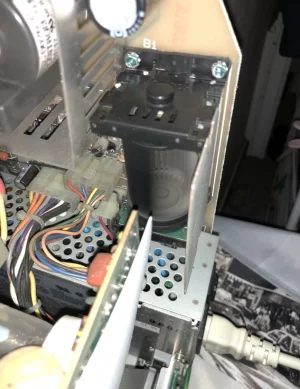

J’ai remarqué que j’ai un SE qui a un ventilateur différent et plus brouillant
C’est d’origine ?
C’est d’origine ?
Les premiers SE avait un ventilateur tangentiel (celui de ta photo). Mais ils sont bruyant et Apple les a remplacé ensuite par des ventilateurs axiaux plus silencieux. C'était nouveau, les Plus n'avaient pas de ventilateurs.

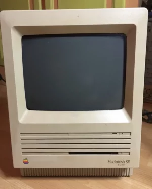

Sur l'étiquette, c'est un 2 x 800K drives ou un 1/20 c'est ça ?
Après il y avait le SE1/40 qui était propre !
Si tu as négocié sous les 100€ pourquoi pas, il fonctionne, il est propre, pas trop jaunit, upgradé avec 4Mo de RAM, avec des disquettes...
Comme ça pour voir, si tu peux avoir une photo avec la fenêtre sur le contenu du disque dur en présentation par icône pour voir la taille du disque... Parceque "disque dur d'origine 20Mb" sur un SE 1/40 ça me bouleverse ;-))
Si c'était un 20Mb ça serait beau, ceux qui fonctionne encore deviennent très rare...
Je n’avais pas remarqué mais c’est bien écrit un lecteur 800k et un HD 20sc alors que les autres SE je n’ai aucune indication.
Sauf que le HD 20mo est HS, je ne l’ai pas encore remplacé
C'était des disques Miniscribe... ceux qui fonctionne encore deviennent très rare...
J'en ai 3 ou 4 en panne, pas encore tenté de les réparer... et un qui marche dans un SE 1/20, un autre dans un boitier externe Apple HD20SC et un troisième, un Rodime pas SCSI, dans un boitier externe Apple HD20 (je croise les doigts à chaque fois que je les met en route).
