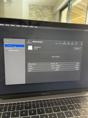

Dans l'optique de vendre mon Macbook pro 2017, je l'ai réinitialisé afin de réinstaller un OS neuf par dessus (j'étais sur BigSur). Par erreur, j'ai éteint mon ordi apres avoir formaté les disques donc je me retrouve sans OS.. J'allume donc mon ordinateur via cmd + R, je renseigne mon wifi, j'attend qu'il charge avec ma connexion trèèèès lente et j'arrive donc sur l'utilitaire où si j'essaie d'installer l'os j'ai le message d'erreur suivant "Les informations du programme d'installation sur le serveur de récuperation sont endommagés".
Je suis donc passé via cmd + option + R et j'ai la possibilité d'installer big sur mais il ne me propose aucun disque. Je suis allé verifié l'utilitaire de disque et je suis tombé sur ceci (voir piece jointe ) lorsque j'essaie de le monter j'ai une erreur -119930868 dans com.apple.DiskManagement.disenter) impossible de monter "disk0s2".
J'ai survolé quelques solutions sur le forum mais j'ai l'impression qu'il y a une réponse personnalisée pour chaque problème donc je n'ai pas envie de detruire quoique ce soit !
Merci à vous pour votre réponse.
    94,9 KB · Affichages: 77

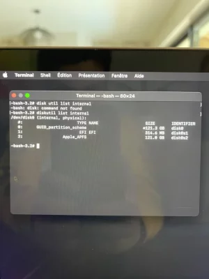

Voici ci-joint le retour de la commande.
Je n'ai pas reussi via safari, l'option "Obtenir de l'aide en ligne" est introuvable est cliquer sur "Safari" dans les 4 utilitaires MacOS ne résulte rien.
    80 KB · Affichages: 68
Je vois que la partition-Système a le type "Apple_APFS" > mais qu'elle ne supporte aucun Conteneur hébergeant un volume de destination d'une installation.
- passe la commande :​
diskutil eraseDisk apfs "Macintosh HD" gpt disk0
  • (respecte les espaces - "Macintosh HD" avec les "") la commande réinitialise le SSD interne : table GPT > format apfs > volume Macintosh HD
Poste le retour => qu'on voie si la commande a été suivie.

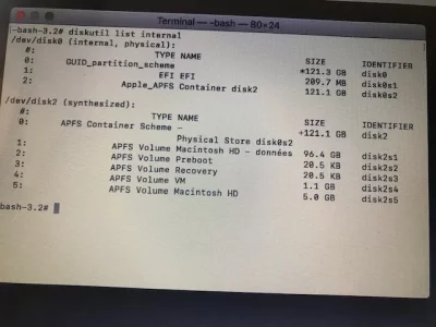

Je suis dans la même situation. Le DD de mon Macbook Air (128 Go) est impossible à effacer. Mac OS Sierra impossible à installer (erreur). J'ai donc suivi le conseil (3 touches ⌘⌥R (command option R) = démarrage par internet téléchargeant en RAM un OS de secours Big Sur )
Mais quand je le lance, un message m'indique que je ne dispose pas assez d'espace pour installer Big Sur et qu'il manque 8,9 Go.
J'ai ensuite vérifié le sous-menu Terminal dans Utilitaire. Voilà ce que cela donne :
-bash-3.2# diskutil list internal
2:                 Apple_APFS Container disk2         121.1 GB   disk0s2
/dev/disk2 (synthesized):
   0:      APFS Container Scheme -                      +121.1 GB   disk2
                Physical Store disk0s2
   1:                APFS Volume Macintosh HD – données  96.4 GB    disk2s1
   2:                APFS Volume Preboot                 20.5 KB    disk2s2
   3:                APFS Volume Recovery                20.5 KB    disk2s3
   4:                APFS Volume VM                      1.1 GB     disk2s
   5:                APFS Volume Macintosh HD            5.0 GB     disk2s5
-bash-3.2#
en capture d'image :
    86,5 KB · Affichages: 43
