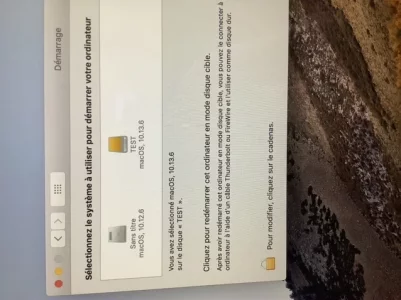

Ca m’a ouvert en sans échec high Sierra !
Mais j’ai bien dd du Mac avec Sierra.
Le pire, c’est que quand je dis qu’il ne démarre pas, après longue observation, j’ai l’impression qu’il est allumé sauf l’écran qui reste noir.
    47,3 KB · Affichages: 83
Donc tu peux ouvrir une session Sierra dans Sans titre > ou une session High Sierra dans TEST => mais uniquement en mode sans échec pour chacune ?
C’est exactement ça. Comme je l’ai dit, j’ai l’impression quand je redémarre que ça se lance, mais que ça ne s’affiche pas. Après c’est peut être juste une impression, j’ai aucun moyen de vérifier mes dires.

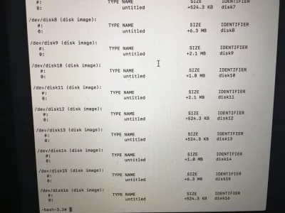

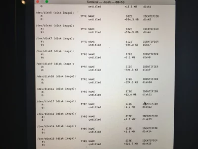

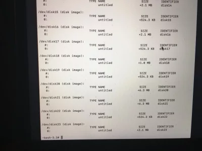

J'ai un MacBook Pro 2017 128go qui date de décembre 2017 et je rencontre un problème similaire.
Du jour au lendemain mon ordinateur a commencé à s'éteindre tout seul et au moment de le rallumer une icône avec un point d'interrogation clignotait. J'ai alors suivi les procédures de récupération pour forcer le démarrage de mon mac et j'arrivais à le relancer comme ça. Entre temps je suis passé sous macOS catalina en pensant que ça réglerait le problème mais non, je devais toujours forcer le démarrage via la procédure de Recovery.

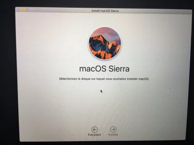

Mais depuis ce matin impossible, mon disque de démarrage n'est plus détecté du tout. J'ai ainsi tenté de réinstaller macOS Sierra mais le message "Les informations du programme d'installation sur le serveur de récuparation sont endommagées" s'est affiché.

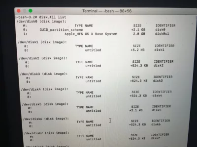

J'ai donc tenté de suivre les différentes étapes évoquées sur ce forum. J'ai changé la date de l'ordinateur via le terminal au 20 octobre 2019 ce qui a marché. Mais au moment de choisir le disque sur lequel réinstaller OS aucun ne s'affiche. Je ne sais pas du tout quoi faire, je vous poste différentes photos des retours que vous avez demandé aux autres utilisateurs.
J'espère que vous pourrez m'aider et vous en remercie par avance.
    75 KB · Affichages: 66
    101,9 KB · Affichages: 72
    88,2 KB · Affichages: 68
    77,9 KB · Affichages: 63

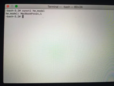

Bonjour LecharOTF
Le problème est que le SSD de ton Mac n'est pas du tout connecté.
- passe la commande :​
sysctl hw.model
  • qui affiche l'identifiant de modèle du MAc
Bonsoir et merci pour la rapidité de ta réponse.
Voilà le retour :
    70,5 KB · Affichages: 110
MacBook Pro 13" 2017 (2 ports Thunderbolt-3). Le SSD est soudé à la carte-mère.

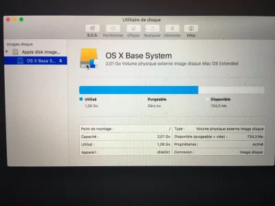

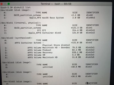

- redémarre une fois > les 3 touches ⌘⌥R (command option R) tenues pressées = démarrage par internet qui fait télécharger en RAM un OS de secours Catalina (500 Mo - globe terrestre) > et démarre le Mac dessus à la fin.​
Quand tu récupères un écran affichant une fenêtre de 4 Utilitaires macOS > repasse une commande :
diskutil list
  • et reposte le tableau des disques => qu'on voie si le SSD est reconnecté.
On a retrouvé ton SSD connecté -->
- sa partition principale de 121 Go est de type apfs. Elle virtualise un Conteneur apfs à 5 volumes (distribution de Catalina). Le volume-Données Macintosh HD - Données a une occupation de 75 Go.​

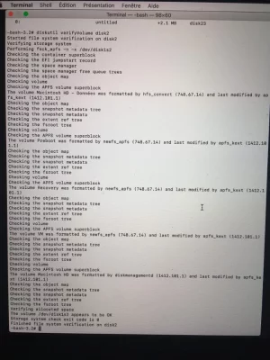

Passe la commande :
diskutil verifyVolume disk2
  • qui vérifie l'apfs du Conteneur et de ses volumes
  • en bas de cette page des forums MacGé => utilise le menu ...▾ (à droite de la bobine souriante) dans la barre de menus au-dessus du champ de saisie d'un message > sous-menu : </> Bloc de code => tu fais ton coller dans la fenêtre de code et Continuer.
Note 1 : si tu ne peux pas poster via le Safari de la session de secours (ça arrive) --> poste une photo du retour comme tu as déjà fait..
Aucune erreur dans l'apfs. S'il y a un problème : ce doit être dû à des déconnexions de ton SSD interne.

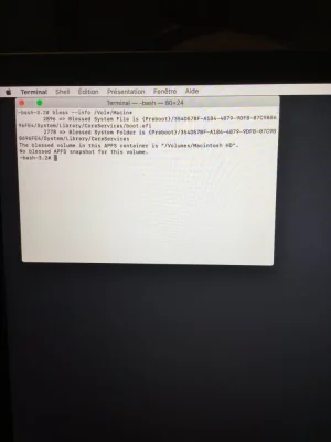

bless --info /Vol*/Macin*
  • qui affiche le chemin de démarrage de Macintosh HD
Le chemin de démarrage dans Preboot est valide.

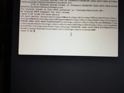

- passe enfin la commande :​
nvram efi-boot-device
  • qui affiche la chemin correspondant à la variable efi-boot-device (appareil de démarrage automatique de l'EFI) en NVRAM
Le chemin de démarrage automatique de l'EFI => pointe sur le volume de prédémarrage Preboot > où il récupère le chemin de démarrage du volume-Système Macintosh HD. Aucune erreur nulle part.
