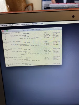

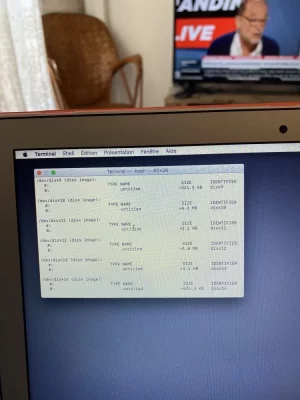

Branche-la au Mac. Attends quelques secondes que son disque soit connecté.
- passe la commande :​
diskutil list
  • qui affiche le tableau des disques (+ des images-disques de la RAM solidaires d'un démarrage de secours)
  • tu sélectionnes le tableau complet > ⌘C pour le copier dans le presse-papier > ⌘Q pour quitter le «Terminal» > option  : "Obtenir de l'aide en ligne" (dans la fenêtre des 4 Utilitaires) > ce qui lance un navigateur «Safari»
  • en bas de cette page des forums MacGé => utilise le menu ...▾ (à droite de la bobine souriante) dans la barre de menus au-dessus du champ de saisie d'un message > sous-menu : </> Bloc de code => tu fais ton coller dans la fenêtre de code et Continuer.
=> ces informations montreront la clé.

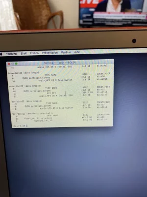

Note 1 : si tu ne peux pas poster via le Safari de la session de secours (ça arrive) --> poste une photo du tableau comme tu as déjà fait.

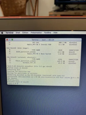

Je vois la clé en disk23. 63 Go. Passe la commande :
diskutil eraseDisk jhfs+ CLE gpt disk23
  • (respecte tous les espaces) la commande reparamètre la clé : table GPT > format jhfs+ > volume CLE
Question bête lais je veux pas faire de bêtises ! A la suite du tableau déjà affiché ?
Chaque fois que tu récupères l'invite de commande :
-bash-3.2#
  • à la suite d'une commande précédente et de son affichage en retour => tu peux saisir et exécuter une nouvelle commande.
Réactions: litobar71

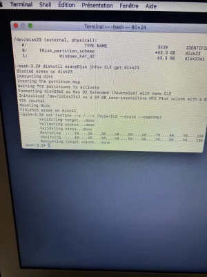

Opération bien effectuée. Enchaîne avec la commande :
asr restore --s / --t /Vol*/CLE --erase --noprompt
  • respecte les espaces ; les 4 doubles tirets -- ; l'astérisque *
  • la commande clone le volume OS X Base System de l'OS de secours démarré (désigné par son point de montage /) => sur le volume CLE. Qui va être reformaté > renommé : OS X Base System comme le source > cloné d'un OS de secours de 1,3 Go > rendu démarrable par l'inscription d'un chemin de démarrage sur son en-tête
Poste le retour quand tu auras récupéré -bash-3.2# en signal de fin.
Parfait. Ça a marché.

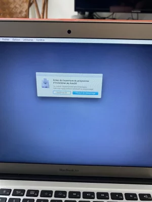

Non ça me remet le même écran
Échec de l’ouverture du programme d’installation de macOS
Le clonage a cloné l'erreur d'installation de la source sur la destination !
Si tu redémarres > les 2 touches ⌘R (cmd R) pressées pour démarrer sur l'OS de secours du disque -->
- est-ce que tu obtiens l'écran aux 4 Utilitaires macOS ?​

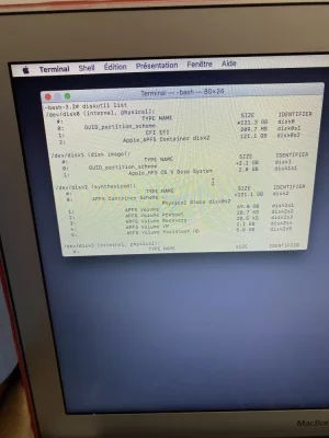

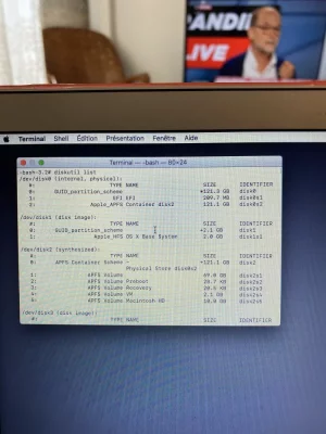

Repasse la commande :
diskutil list
Poste une photo du haut du tableau (où l'on voie les disk0 à disk4 disons).
Je vois. Passe encore la commande :

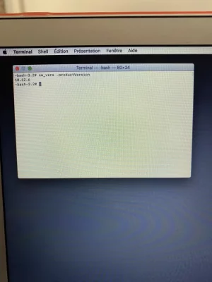

sw_vers -productVersion
  • qui affiche la version de l'OS de secours démarré (et donc aussi la version de macOS qu'il permet de réinstaller)
Note : tu as bien eu un globe terrestre suite à ⌘R (= signe d'un démarrage par internet) ?
